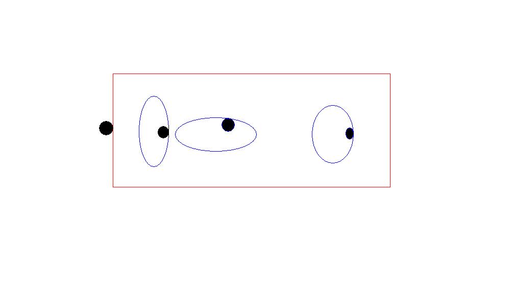

Mam takie pytanie wczytuję plik z Corela jakiś tam .dwg do Ux i che wyciąć elementy
Jak na rysunku czerwony kontur po zewnętrznej a niebieski po wewnętrznej stronie freza
Nie wiem jak to zrobić frez jedzie mi zawsze po wewnętrznej stronie :(
Proszę o pomoc

Chyba najprościej byłoby w modelingu wyciągnąć kontury, zamodelować bryłę (nawet jeżeli chodzi o wycięcie konturu w blasze np 5mm) i zastosować Z-level. Generalnie bardziej technologicznie w cienkich blachach byłoby wyciąć to laserem.

Faktycznie też tak można tylko jak kontur jest bardzo skomplikowany i tych wektorów jest bardzo dużo w EdgeCam robi się to bardzo fajnie i szybko znaczę kontur i pojawiają się strzałki i tylko zmieniam kierunek strzałki czy frez ma iść po zewnętrze lub po wewnętrznej stronie a w Ux nie wiem jak to zrobić

podepnij dwg to nagram ci AVI

kontrola strony obróbki w plikach 2D - jak na filmie

Post napisał: Pavllo7 » 18 mar 2011, 13:32
Daje pomógł
Dzięki wielkie :)
