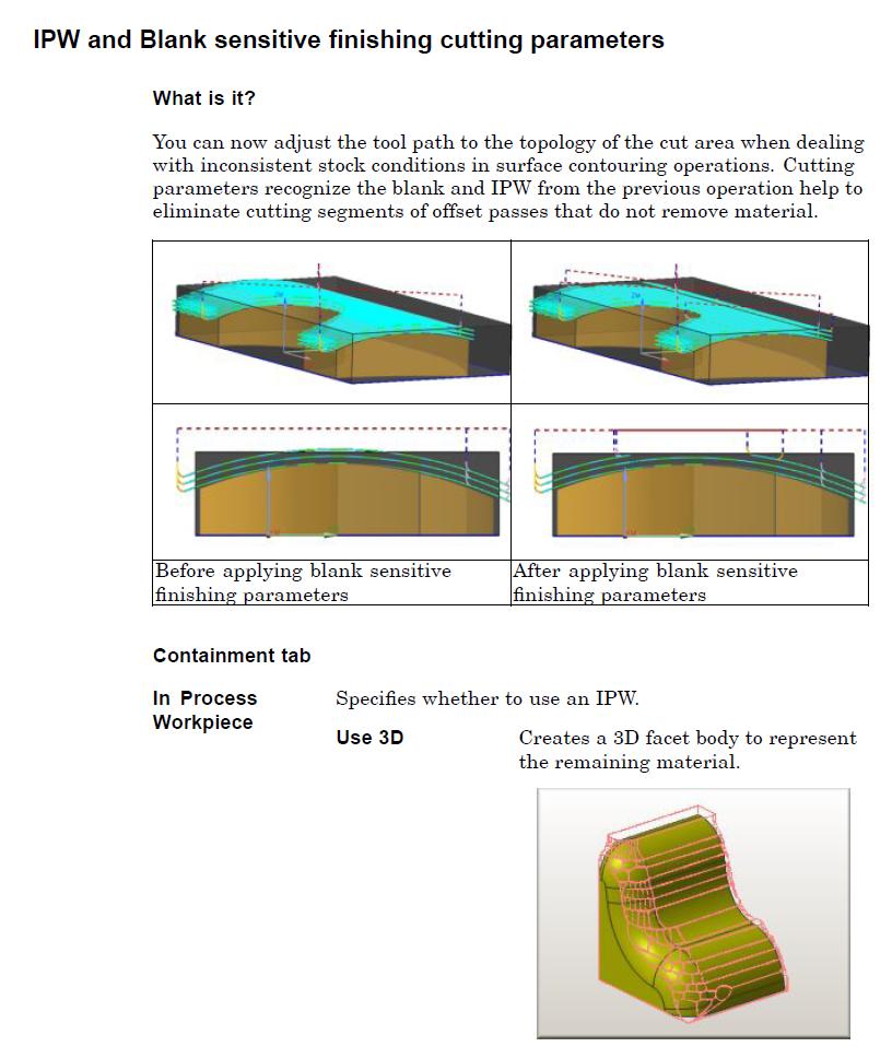

Witam chcialem sie dowiedziec co nowego wprowadza , czy to tylko spolszczenie ?? w firmie posiadamy ostatnia wersje 7.0.xxx i zastanawiamy sie czy warrto placic za aktualizacje . Prosze o opinie

- jeśli masz wersję DUŻALITERA...0 - bez względu na to czy to (kolejność przypadkowa...) Solid Edge, AutoCAD, SolidWorks, hyperMill czy NX to jest duża szansa że może to być wersja "marketyngowa"
- akatualizacje raczej nie wniosą nowych opcji, ale ustabilizują pracę
- w przypadku np. NX 5.0.x się zdarzały nowe opcje w CAM czy NX 6.0.x (aktualizacje importu formatow CAD)
- wg mnie w NX 7.5.2 nie ma wielu nowych opcji obróbki w stosunku do NX 7.5.0
PS. Wersja polska NX 7.5 działa bez względu na posiadany numer aktualizacji...
tyle jest np. w NX 7.5.1:
- pakiet Turbomachinery - nowe Blend Finishing
- nowe opcje w CMM
- frezowanie 3D jeno to - chociaż może ważne - przycinanie ścieżek wykańczających do rzeczywistego kształtu półfabrykatu przed obróbką...:
- dla miłośników MAC: NX CATIA V5 Translator: MAC operating system (OS) support
