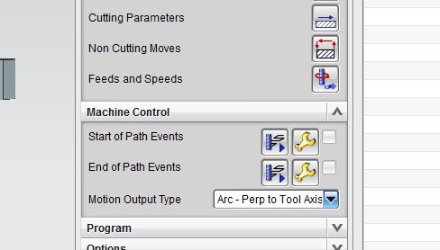

Czy komuś się to udało w NX ?
Przyznam że nie potrafię znaleźć rozwiązania podobnego jak w innych konkurencyjnych CAM ach, gdzie definiuje się która operacja ma być programem głównym , a która podprogramem z wywołaniem cyklu (M98 P..... itd dla Fanuca , czy LBL dla Haidenhaina)
Na przykładzie prostej kieszeni chciałbym żeby ruch w osiach X,Y był zapisany jako podprogram,a każdy kolejny poziom zapisany w programie podstawowym jako Z i przywołanie funkcji M98 P .... , czy chociażby M97 z lokalnej operacji
Chodzi mi o to żeby nie "sypał" tak blokami, bo niewiele miejsca w pamięci frezarki.
Dziękuję z góry

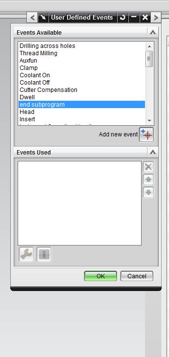

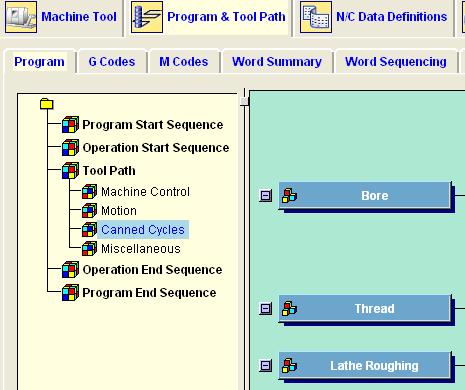

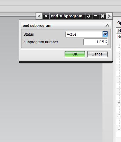

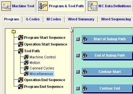

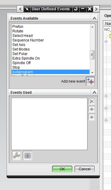

wymaga to odpowiedniej konfiguracji postprocesora + skojarzenie tego z UDE. Nie jest to prosta sprawa ale da się zrobić, przy załozenieu że kieszen ma stały kąt lub pionowe ścianki. Można tez generować podprogramy do osobnych plików.
z drugiej strony po co zaprzegać CAM do obróbki kieszeni... maszyny maja teraz własne podprogramy gdzie wystarczy zdefiniowac kontur i ilośc powtórzeń w Z.
zanim to narysujesz w CAD i zaprogramujesz w CAM... operator będzie 5x szybszy
ale Twoje pytanie nie jest pozbawione sensu oczywiście
tyle że w NX CAM nie jest to łatwe bo nie do obróbki kieszeni jest adresowany

Dziękuję za zainteresowanie tematem, walczę z tym od pewnego czasu przyznam i nie chodzi mi oczywiście o prostą kieszeń
Np w przypadku skomplikowanej formy podczas obróbki zgrubnej (jeszcze przy prostych ściankach) ,bądź obróbki koła zębatego metodą frezowania obwodowego po poziomach -bardzo by się przydało. Kilkadziesiąt zębów po obwodzie to już spory plik wyjściowy przecież...
Na obecną chwilę obrabiam 1 poziom, a później z ręki dopisuję kolejnego Z- ... i LBL CALL itd. ale to już ingerencja w program i dobiegi inne ... A z frezem kulistym to już porażka, dzielę programy na części .... Z tokarką jest to samo, gwintowanie sypie blokami a operator przerabia to na cykl z ręki na maszynie oszczędzając pamięć tokarki.
Z tego co pamiętam inne ,o wiele mniej zaawansowane CAM -y już na poziomie wyboru operacji kolejne przejścia zapisują jako podprogramy , bądź całe cykle maszynowe,oszczędzając przy tym wielkość pliku wyjściowego ... Moja frezarka ma 64 kb pamięci , tokarka 8kb ,wiec sam rozumiesz .... a program NC- 1MB
