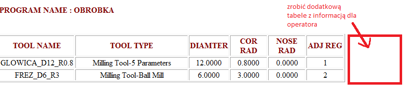

Panowie macie moze jakiś sposób na automatyczne wstawianie informacji/uwag dotyczących poszczególnych programów w tak zwanej rozpisce dla operatora? Chodzi o to że robiąc program chce zdefiniować w poszczególnym programie informację dla operatora i robiąc dokumentację chcę zeby mi tą informację wstawiał automatycznie przy danym programie.
1. Pytanie gdzie zdefiniować tą informację w programie??
2. I która zmienna $mom jest za to odpowiedzialna ??
3. I czy wogóle da rade zdefinować coś takiego ???

I. Dokumentacja technologiczna
1) Dokumentacji szukaj w:
x:\Program Files\UGS\NX ...\MACH\resource\shop_doc
w pliku shop_doc.dat znajdziesz linki do odpowiednich pozycji z listy
2) opis komentarzy to MOM_operator_message
II. Lista narzędzi:
1) Definicji szukaj w
x:\Program Files\UGS\NX ...\MACH\resource\postprocessor...
OOL_LIST(text),${UGII_CAM_POST_DIR}post_tool_list_text.tcl,${UGII_CAM_POST_DIR}post_shopdoc.def
TOOL_LIST(html),${UGII_CAM_POST_DIR}post_tool_list_html.tcl,${UGII_CAM_POST_DIR}post_shopdoc.def
OPERATION_LIST(text),${UGII_CAM_POST_DIR}post_operation_list_text.tcl,${UGII_CAM_POST_DIR}post_shopdoc.def
OPERATION_LIST(html),${UGII_CAM_POST_DIR}post_operation_list_html.tcl,${UGII_CAM_POST_DIR}post_shopdoc.def
Może dodac jako Opis przy definicji narzędzia ? zmienna mom_tool_description
: 08 lip 2010, 12:38
autor: marcinello3
Nie za bardzo te funkcje chcą dzialać w rozpisce tak jak bysmy chcieli, znowu definicja tool_description jest nie za bardzo praktyczna ponieważ stosując kilka operacji do jednego narzedzia informacja bedzie wyświetlana w każdej z nich. Prubowalismy przepatrzec wszystkie mom`y ktore mogly by sie nadac jednak bez oczekiwanego rezultatu. No nic pozostaje nam ręczna edycja pliku html.
Dzieki

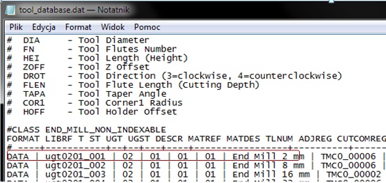

Wtam mam pytane odnosnie biblioteki narzedzi czy idzie usunac jakos wczesniej wpisane narzedzie ??
: 21 lip 2010, 10:34
autor: r_t_o_i_p
Możesz spróbować w pliku tool_database.dat
(C:\Program Files\UGS\NX 6.0\MACH\resource\library\tool\metric)
odszukać dane narzędzie i usunąc odpowiedni wpis.
: 21 lip 2010, 16:13
autor: marcinello3
kasujesz całą linie
: 25 lip 2010, 22:38
autor: LukasB
dzieki wielkie :)

wracając do tematu wstawiania komentarza
- wstaw zdarzenie (event) do danej operacji: na liście to Operation Message
- wpisz komentarz
- zmienna do tego to: mom_operator_message
: 31 lip 2010, 21:13
autor: marcinello3
wprowadziłem zmienną:
MOM_output_literal "<td ALIGN=CENTER>[format "%10.0f" \
$mom_operator_message]</td>"
pojawia sie komunikat:
Jest cos co jeszcze trzeba zmienic zeby to chodziło??
