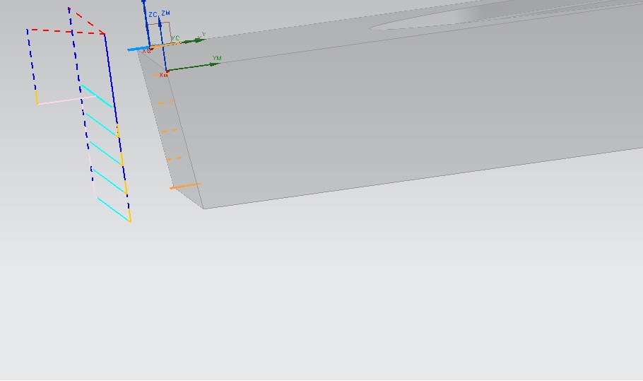

Mam taki element jak na zdjęciu jak wygenerować ścieżkę tak żeby frezem kształtowym lub teowym wybrał pod katem ?? Próbuje robić to rożnymi sposobami i Ux generuje ścieżki ale nie przesuwa freza w głąb materiału :(
Załączam plik z modelem
Dziękuję za pomoc

wybierz metode obrobki solid_profile_3D lub profile_3D w "coutur profile"
byl ten temacik i jest i filmik
pozdr
