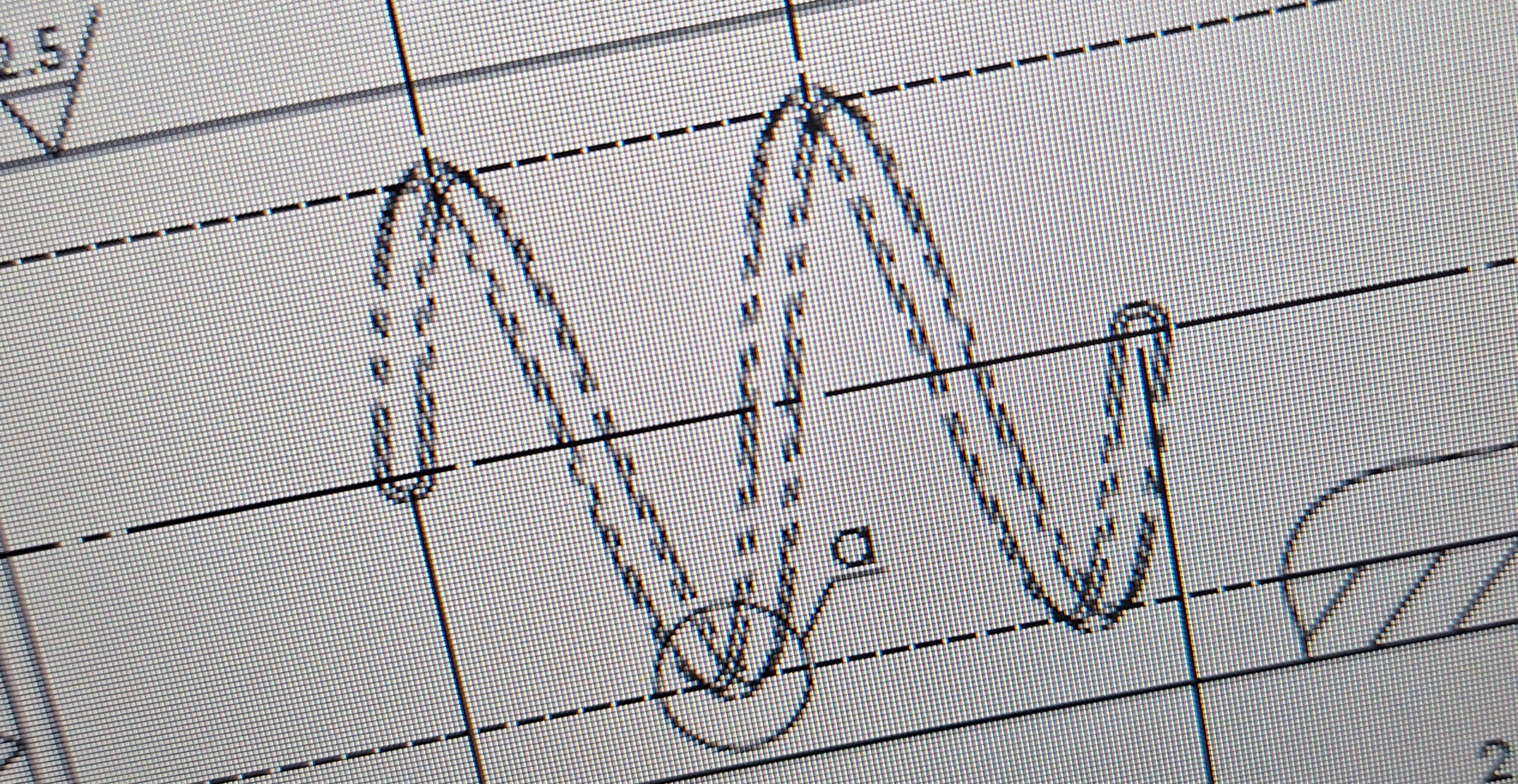

Witam, pracuje w nx 2212 i próbuje wykonać na tokarce w tuleji rowek smarujący (zalacznik) jakim cyklem mogę wykonać taki rowek wewnątrz otworu? Próbowałem toczenie zgrubnym, zrzutowac powierzchnię ale nie widzi mi jej i próbuje obrobić średnicę. Byłbym bardzo wdzięczny za pomoc :)

Przecież to jest gwint.

Jest to rowek wewnątrz tuleji

Czyli krótki gwint wewnętrzny o dużym skoku :)
