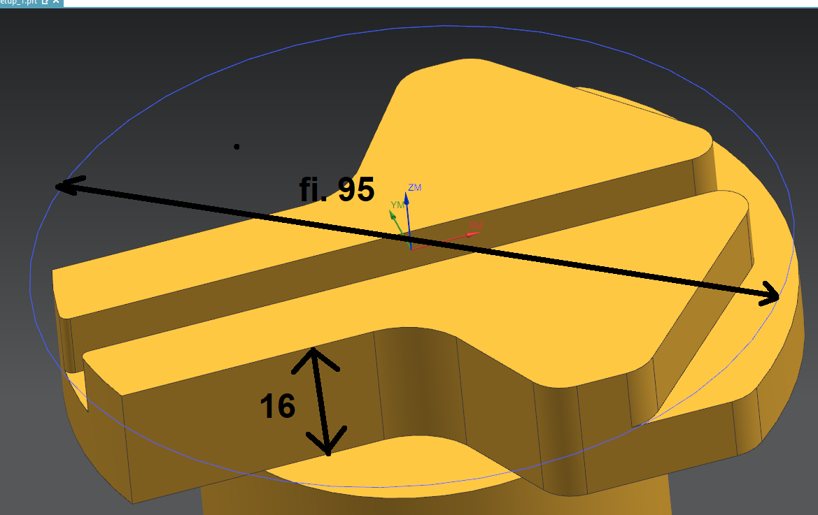

Jakich operacji użylibyście do wyfrezowania takiego kształtu, przygotówka to walec o średnicy 95 mm

Cześć,
'Cavity Mill' do zgrubnej obróbki głowicą, rowek w środku zgrubnie trochoidą, bo chyba jest zbyt wąski na głowicę i trzeba go robić frezem, a poźniej 'Z level profile' i 'floor wall' na wykończenie wszystkiego. Albo zgrubnie zamiast głowicy to trochoida frezem, ale ja osobiście jestem fanem głowic do szybkich posuwów i tam gdzie mogę, to je stosuję i po prostu szkoda mi frezów. Pozdrawiam

Jeszcze dopytam, szerokość rowka 7 mm, głębokość 8 mm, wykorzystam frez fi 6 mm, korzystając z trochoidy lepiej frezować pełną głębokością freza czy całą powierzchnią z ap - 0,4 mm ?
