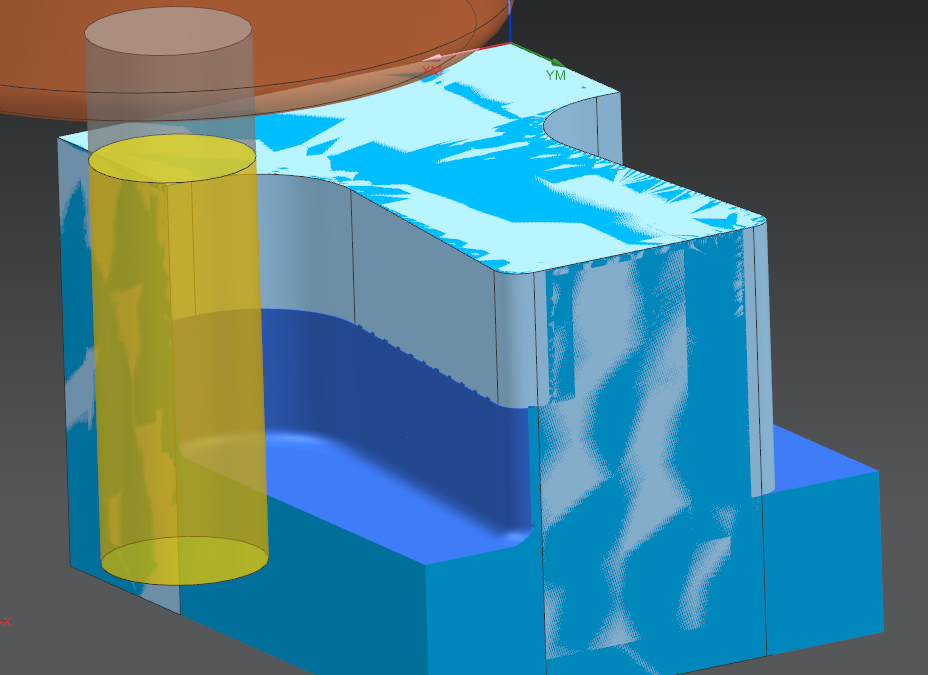

Mam naddatek 0,3 na frezowanie wykańczające, chciałbym podzielić go na dwa przejścia, wybrałem cavity mill, próbuje zmieniać różne parametry ale nie dzieli mi tego naddatku na dwa przejścia po 0,15 tylko zbiera w jednym przejściu.

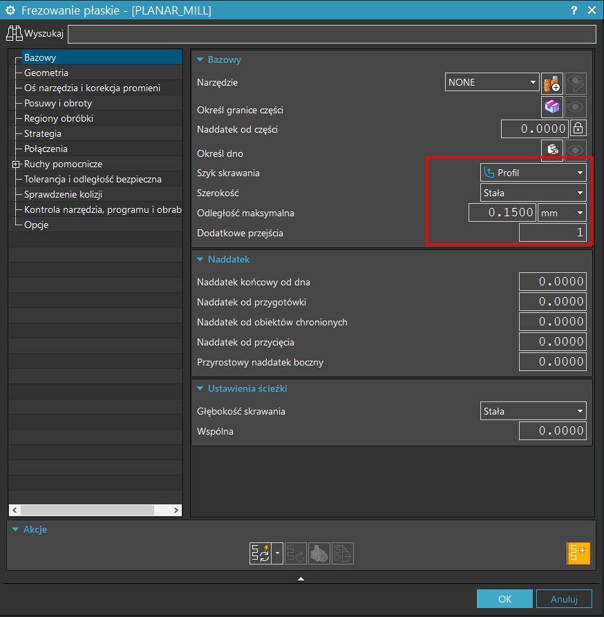

Re: frezowanie wykańczające
Do wykończenia użyj PLANAR_MILL.
