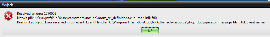

u mnie tak:
pod NX6.05 - wyskakuje błąd:
pod NX7.5 pomijając fakt że wygenerowanie rozpiski trwało jakieś 5 minut to nie znalazłem opcji wstawiania własnego komentarza - no chyba że nie wiem jak to zrobić.
Jeśli coś przeoczyłem proszę o instrukcje jak wstawić własny komentarz i gdzie go wpisać tak żeby po każdym wygenerowaniu technologii nie trzeba było edytować html`a.

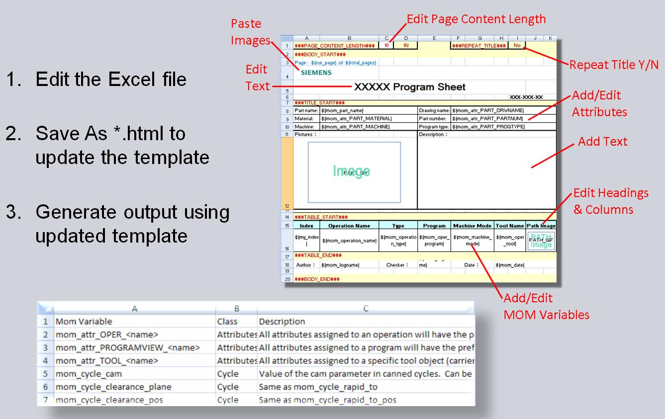

- od NX8 wszystko będzie prościej konfiurować na otwartym szablonie Excel jak:
- teraz trzeba znac kawałek jezytka html, zmiennych NX, języka tcl itp...
- tym bardziej upieram się przy nagrodzie, bo ja własnych nocnych godzin nie ujawniam :)

nxcam pisze:- od NX8 wszystko będzie prościej konfiurować na otwartym szablonie Excel
Widziałem, tylko trzeba trochę poczekać
