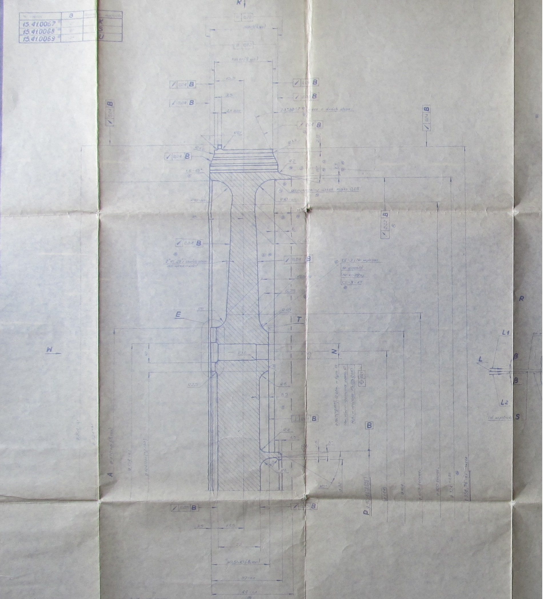

Oglądałem cały pierwszy film, ale tego nowego teraz nie obejrzę, bo piszę z telefonu.
Posłużę się przykładem, który robię:
Tarcza turbiny silnika turbinowego, średnica kilkaset mm. Tarcza jakaś nieskomplikowana. W przekroju nie ma sensu dawać jej całej, bo po obu stronach osi symetrii mamy to samo. Chcę mieć jej połówkę. W przypadku, gdy taka tarcza ma największą grubość na promieniu zewnętrzny, to prócz zakreskowanego przekroju powinniśmy widzieć odcinki proste idące od zmian powierzchni, a kończące się na osi symetrii.
I właśnie te odcinki znikają po odznaczeniu opcji BACKGROUND.
Nie wiem, czy jest to zrozumiałe, ale jak wrócę do domu, to obejrzę nowy film i wrzucę jakiś skan tego, o co mi chodzi.

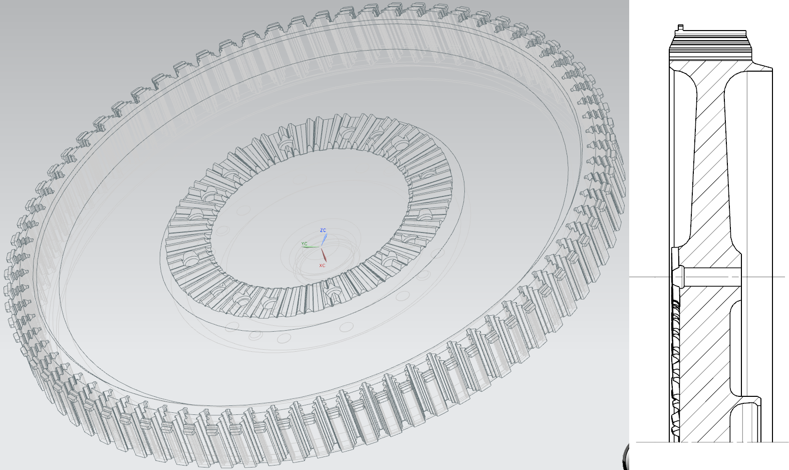

Przepraszam, że dopiero teraz, ale wczoraj mój dostawca internetu nawalił.
Wstawiam zdjęcie, jak powinno to wyglądać, a nadal nie wiem, jak to zrobić. Dla informacji, po lewej stronie wstawiłem model, żeby było wiadomo, jak on wygląda. Po prawej jest screen przerobiony w paint. Chciałbym, aby to tak wyglądało, zajmuje połowę wysokości i jest nadal tło, widać te pionowe linie idące do osi.
Tak wygląda to na oryginale.
