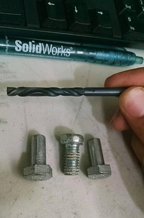

Nie prawda służy do wkurzania użytkownika :mrgreen: toć to chińskie wiertło ze zmienną geometrią :mrgreen:
Tutaj bardziej zaawansowana wersja :wink:
Z resztą wpisu zgadzam się w 100 %-ach
P.S. Sąsiad się na takie nacią w markecie

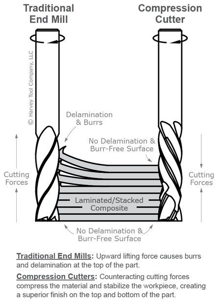

Ależ nie!
To chińska wersja frezu do cięcia tworzyw sztucznych
up down cut
w wersji (h)ss :lol:

gu.. prawda - to frez nie wyrywający materiału z powierzchni, jak nie wiecie co to - to nie piszczcie dyrdymałów,
powszechnie stosowany do obróbki mat. drewnopochodnych przy dużych posuwach.
To tak jak z obróbką: współbieżna i przeciwbieżną - znacie róznice ?

Post napisał: Avalyah » 18 cze 2018, 21:19
To przecież właśnie coś takiego podlinkowałem, chociaż nieprecyzyjnie, bo chodziło mi właśnie o materiały laminowane, a nie ogólnie tworzywa sztuczne.
Jak to działa widać na filmie:
Z tym, że to co Kolega na zdjęciu wrzucił neizupełnie wygląda jak ten frez, ale może taki model.
