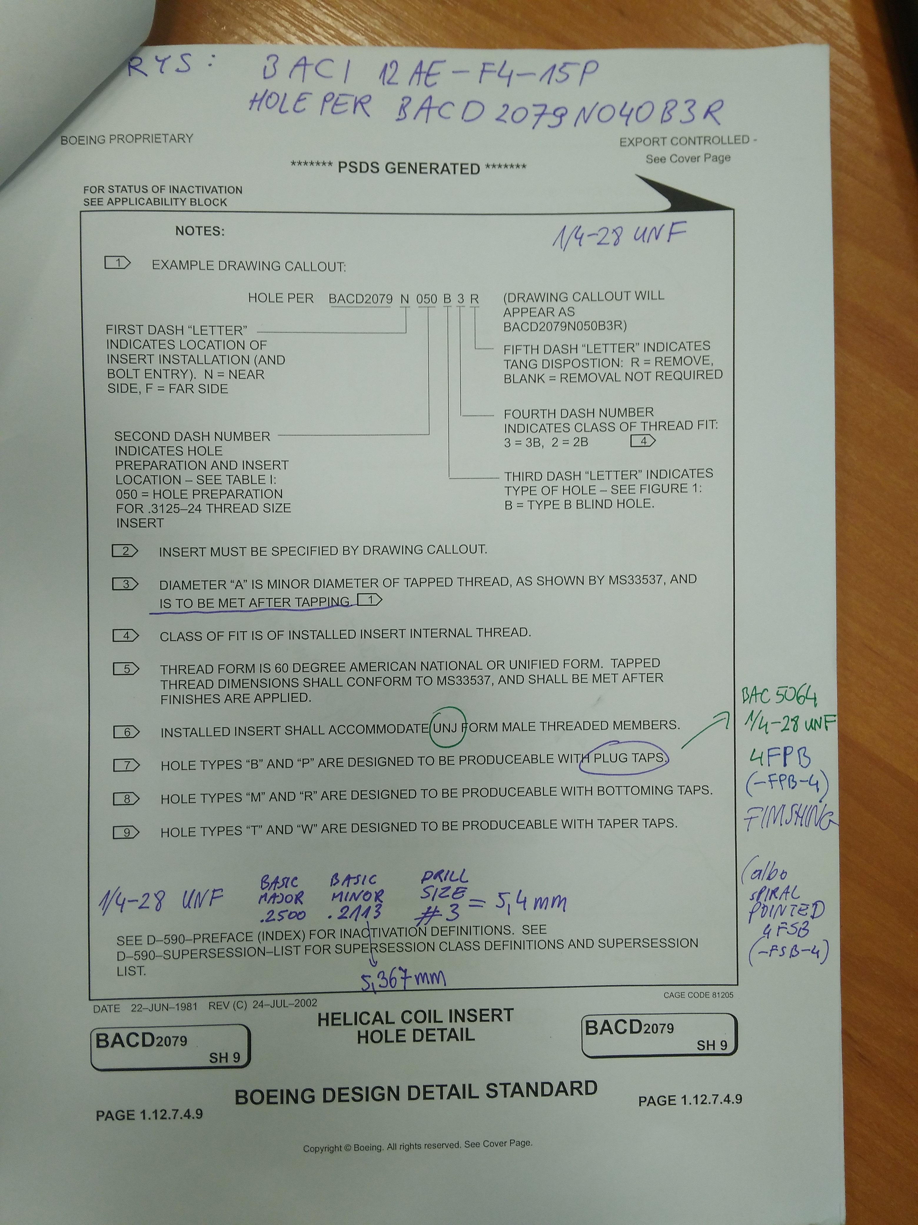

Posiadam już jedną ofertę na gwintownik ale mam jeszcze wątpliwości dotyczące kilku rzeczy.
Poniżej wyciąg z normy. Na górze strony dokładne oznaczenie otworu z rysunku.

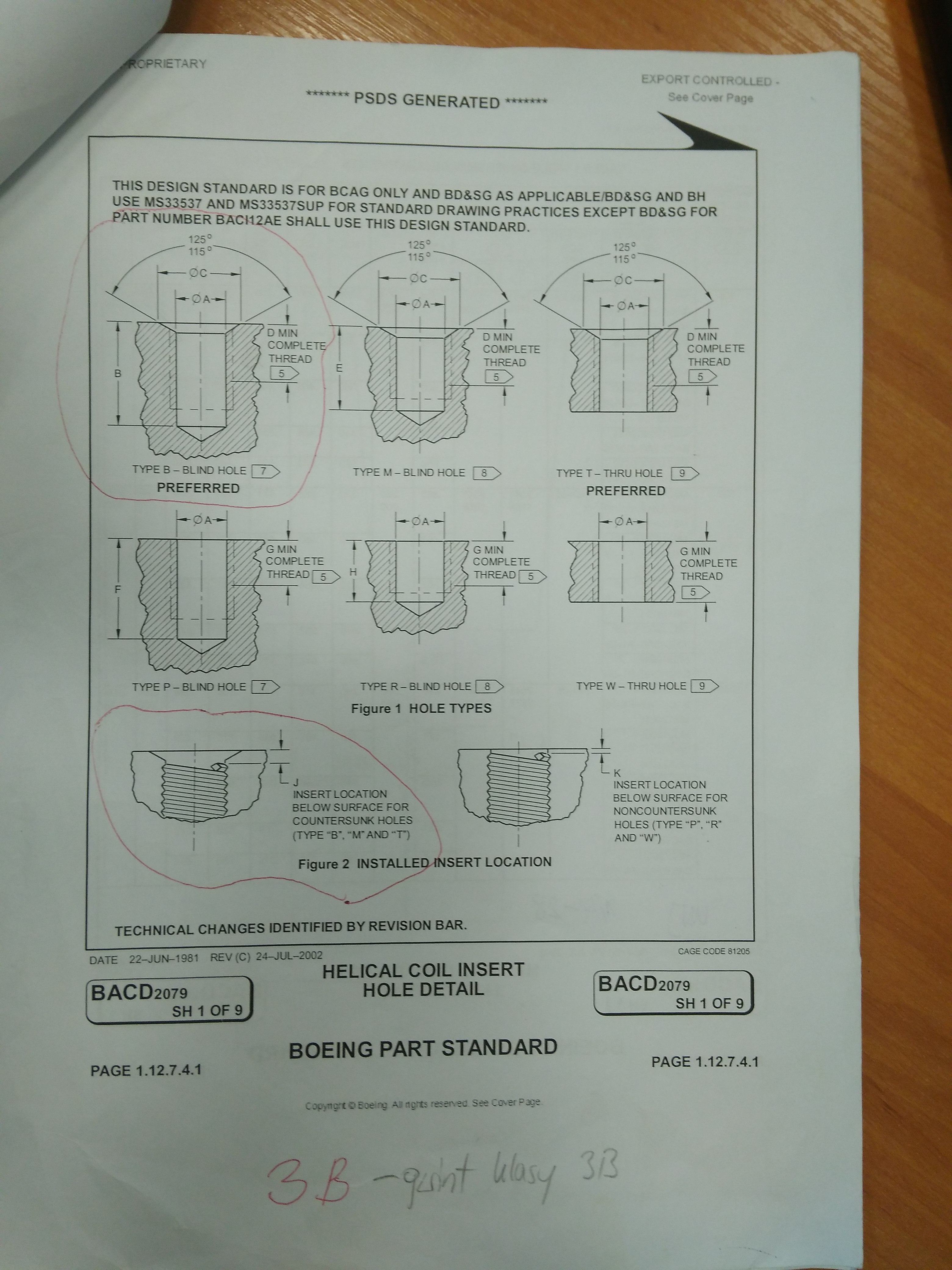

Otwór powinien być wykonany wg poniższego schematu:
Poniższa tabela zawiera wymiary wg których wykonany ma być otwór.
A więc pod gwintownik wiercę otwór o średnicy 6,55-6,72 na głębokość 14,5 mm.
Gwintuję 1/4-28 UNJF na głębokość minimum 10,41 tak aby wkręcona wkładka była poniżej wymiaru J (1,372-0,914 mm).
Jeszcze nie mierzyłem samej wysokości wkładki ale już nasuwa się pytanie o głębokość gwintowania i wiercenia.
Może wypowie się jakiś kontroler jakości, który miałby ewentualnie odbierać ten detal.
Oczywiście jeśli dojdzie za jakiś czas do produkcji będę wykonywał wszystko wg norm ale może dorzuci ktoś swoje spojrzenie na ten temat. Na co zwrócić uwagę lub ewentualnie które rzeczy pominąć. Przypominam, że klientem jest Boeing.
