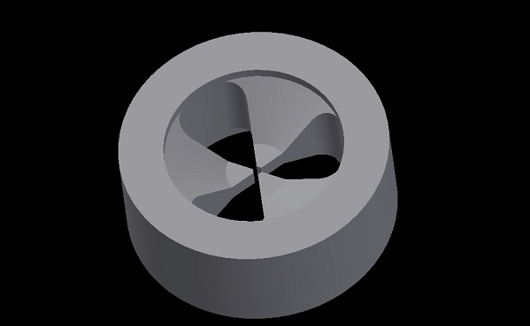

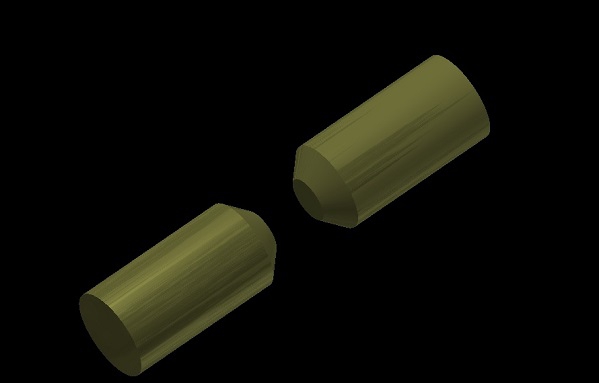

Cześć,
szukam rozwiązania do ostrzenia elektrod. Elektrody warto by ostrzyć razem, żeby w maszynce ich główki były idealnie centrycznie ustawione. Jak by to miało wyglądać - na grafice.
Mam problem ze znalezieniem noża (noży) o takim kształcie - na myśl mi przyszło coś na kształt narzynki - tak jak na załączonej grafice.
Miał ktoś może do czynienia z takim problemem?
ObrazekObrazek

ja tam żadnej grafiki nie widzę :(

Gwintowanie pręta narzynką bez prowadzenia kiepsko wygląda.
W przypadku Twoich elektrod metoda , którą wymyśliłeść może przynieść podobny skutek.
Podejrzewam , że nikt z tym nie ma problemu - wrzuca elektrodę na tokarkę i chwila moment zrobione.

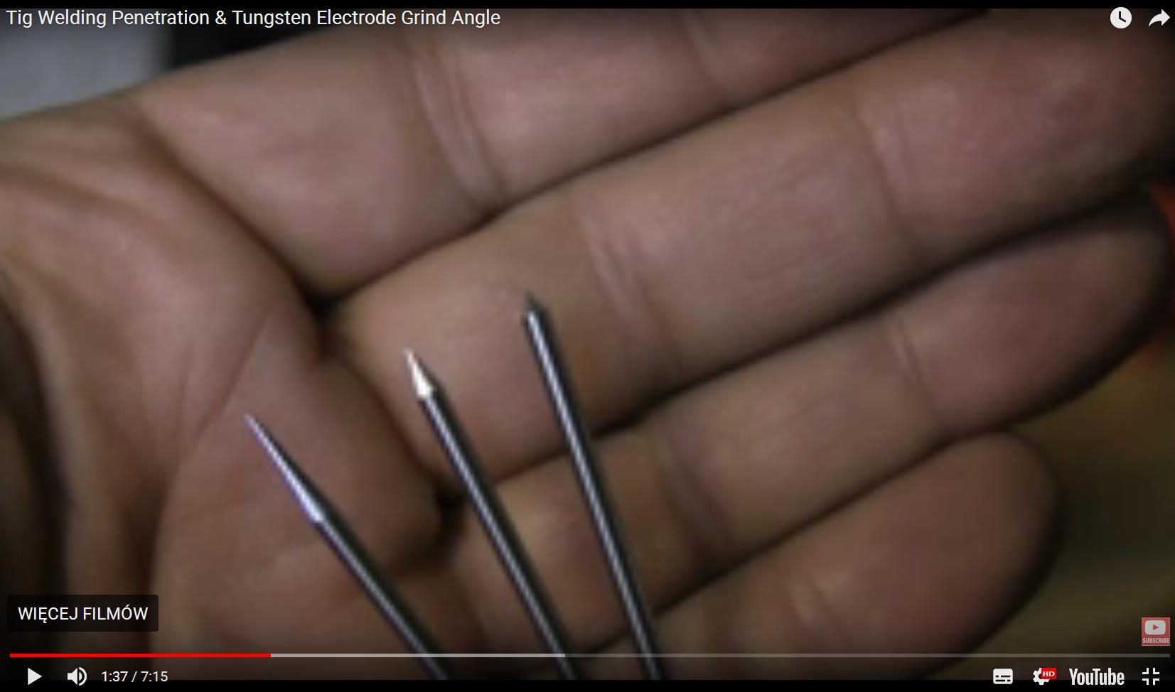

A jak z koerunkiem ostrzenia? Przecież lepiej jest opatrzyć równolegle do osi elektrody. A przy "temperowaniu" i toczeniu rysy będą prostopadle do osi...

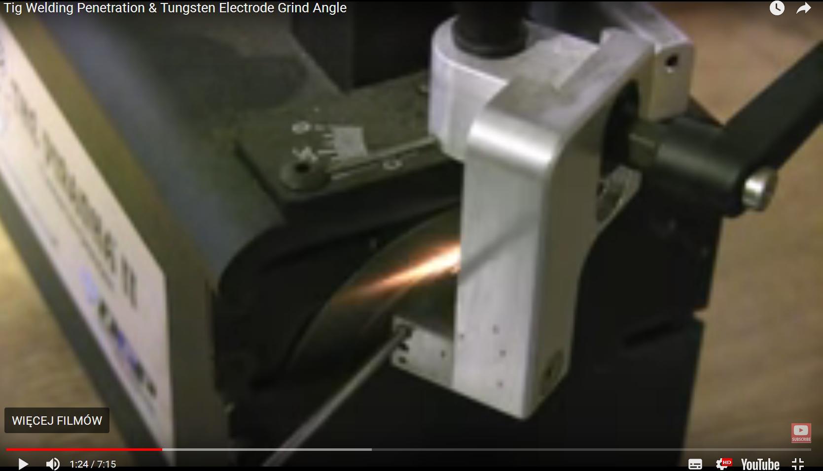

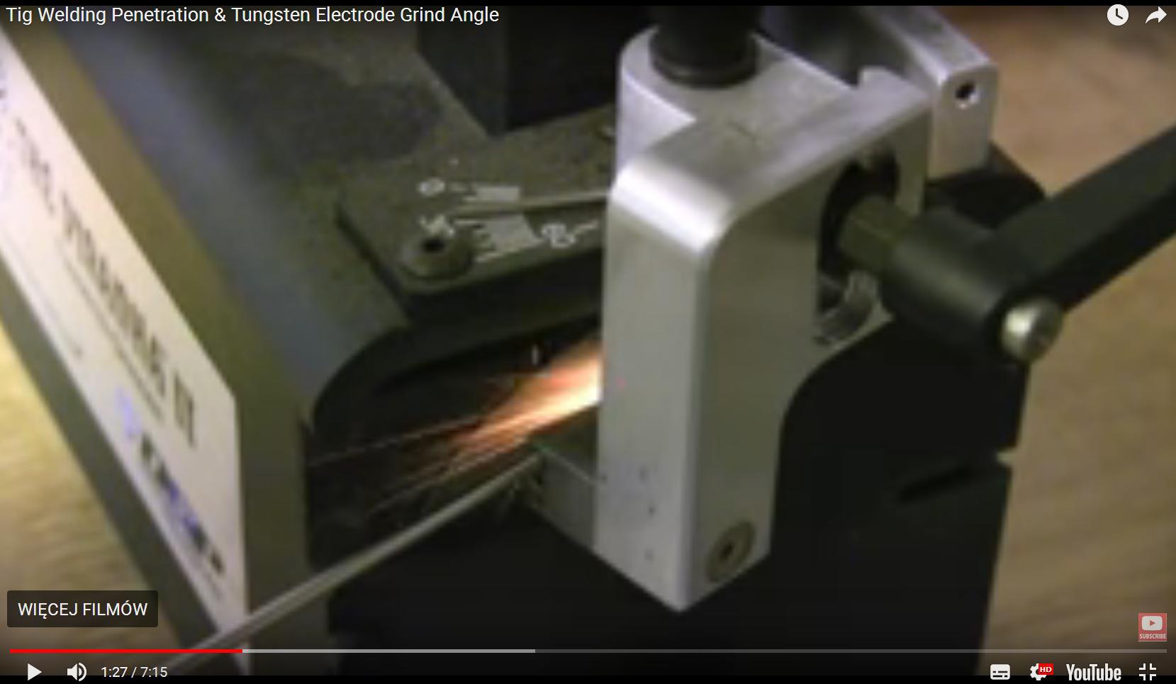

Przede wszystkim do czego te elektrody, do zgrzewarki, do TiG-a, czy jeszcze czegoś innego?
Jeśli do TiG-a to elektrody się szlifuje a nie skrawa w inny sposób, np takim prostym przyrządzikiem-przystawka do stołowej szlifierki jak na filmie
https://www.cnc.info.pl/topics92/sprytn ... t86536.htm
ponieważ wolfram jest dość twardy, albo innymi podobnej zasadzie(szlifowanie) działającymi przyrządami
https://www.google.pl/search?client=fir ... 66yFbB-k1c
A do zgrzewarki można by ostrzyć podobnej konstrukcji fazownikiem

Majstarek pisze:A jak z koerunkiem ostrzenia? Przecież lepiej jest opatrzyć równolegle do osi elektrody. A przy "temperowaniu" i toczeniu rysy będą prostopadle do osi...
http://www.junctiontools.com.au/pta_sit ... WIG10.html

Chodzi o elektrody do zgrzewarki. Chciałbym uniknąć konieczności demontażu elektrod z uchwytów zgrzewarki.
RomanJ4 pisze: A do zgrzewarki można by ostrzyć podobnej konstrukcji fazownikiem
O coś takiego być może chodzi. Możesz podrzucić, gdzie można by to zakupić?
