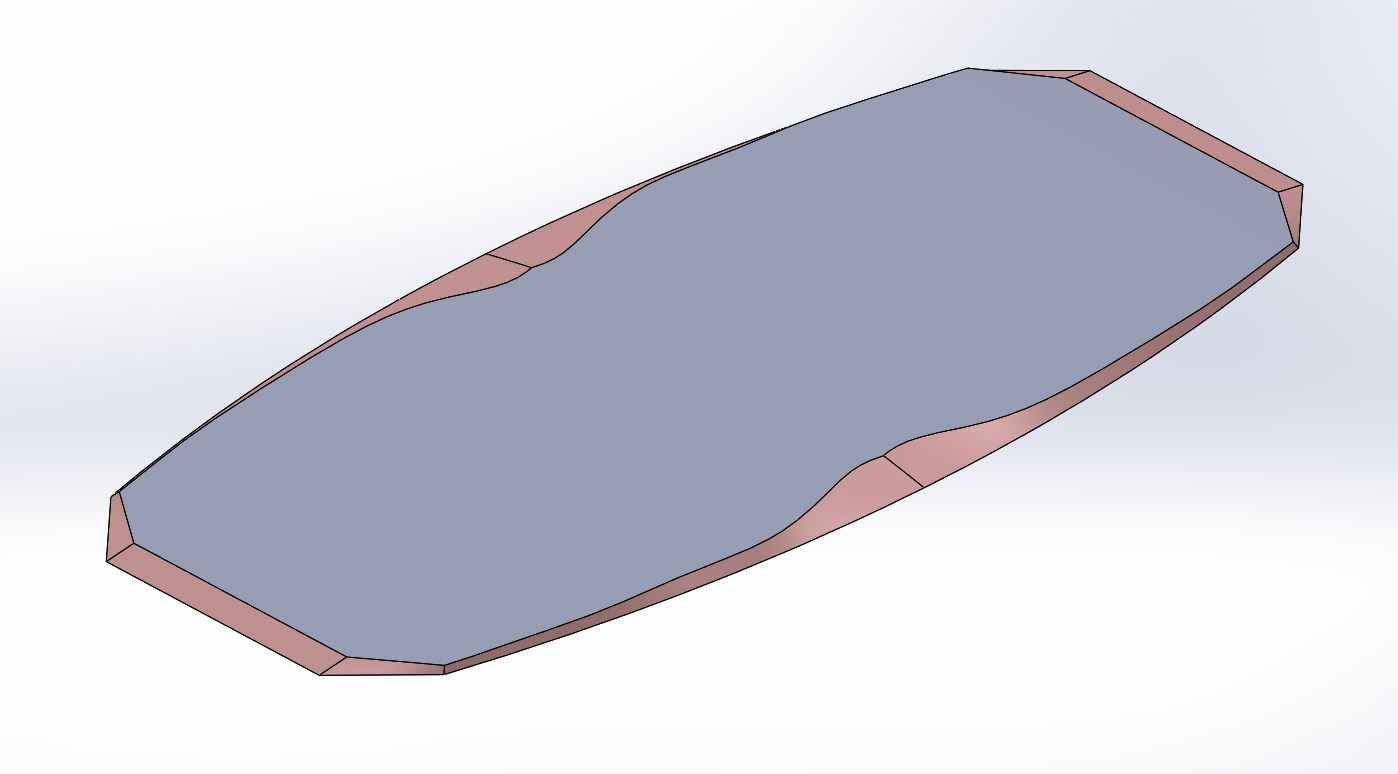

Chciałbym zapytać o najlepsze narzędzie do wyfrezowania zaznaczonej na różowo powierzchni.
Powierzchnia ma zmienny kąt nachylenia, więc nie wiem czy jest coś lepszego od kuli.
Frezować będe to na maszynie 3osiowej. Zależy mi na maksymalnie zoptymalizowanym czasie frezowania w drewnie. Proszę o porade i dzięki z góry.

frez kulowy. tu mozesz uzyc np Ø 20

kulowy, albo promieniowy, o największym możliwym promieniu.

Ok robię to frezem 12 jaką strategię polecalibyście? Ja robię to kiszenią albo prowadnicą skok co 0,5mm. Zależy mi na możliwie najszybszym czasie frezowania:)
