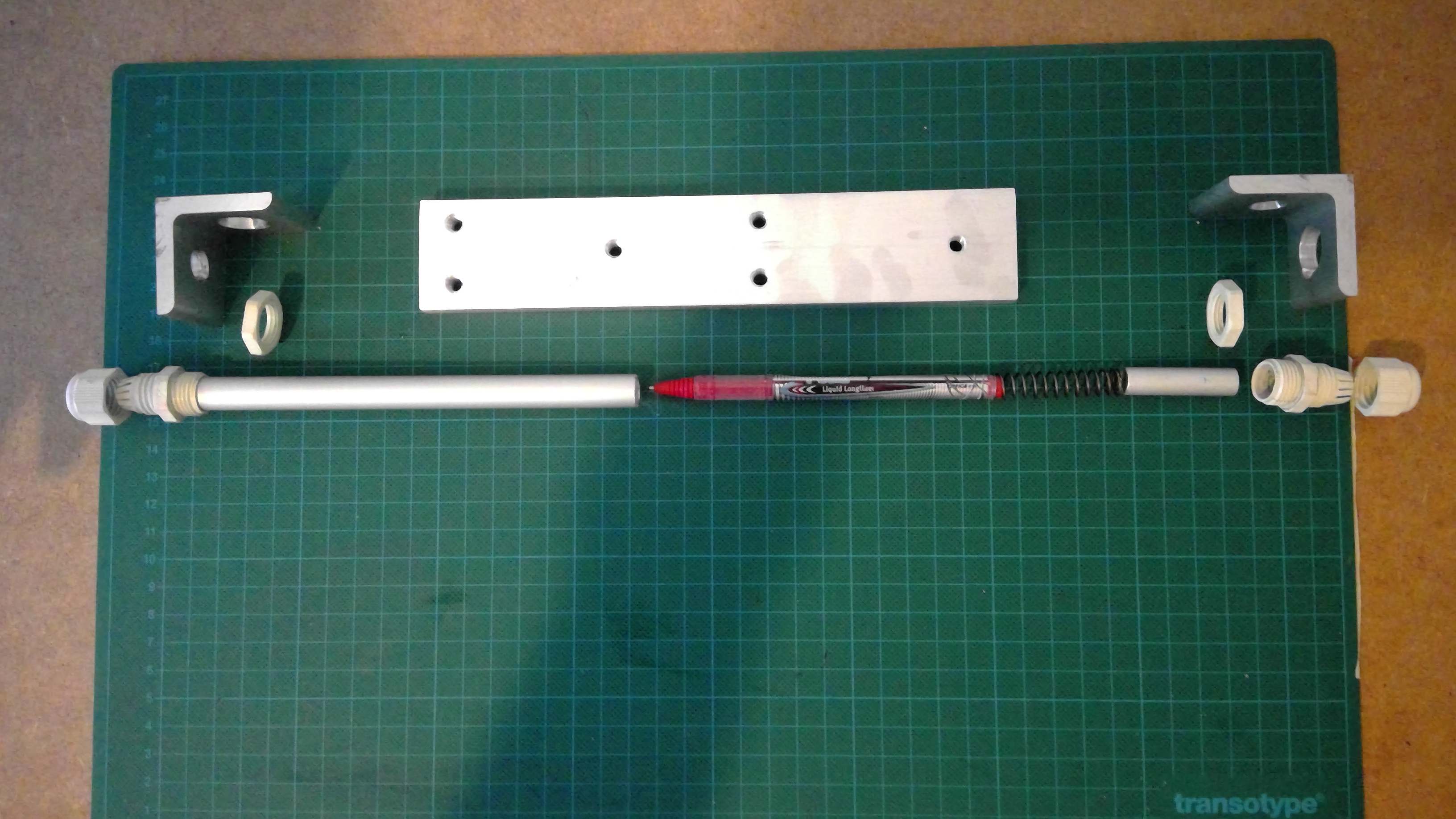

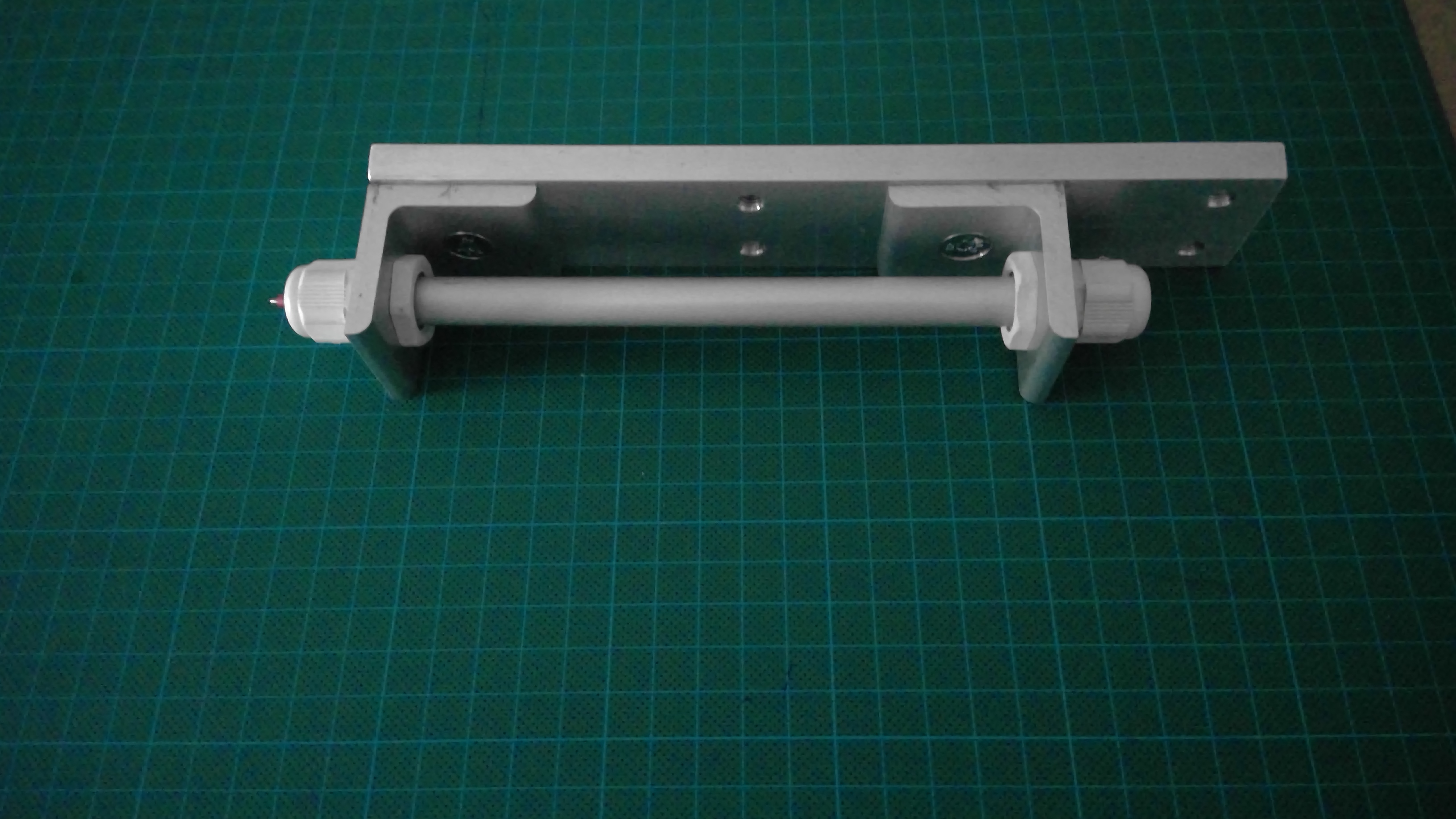

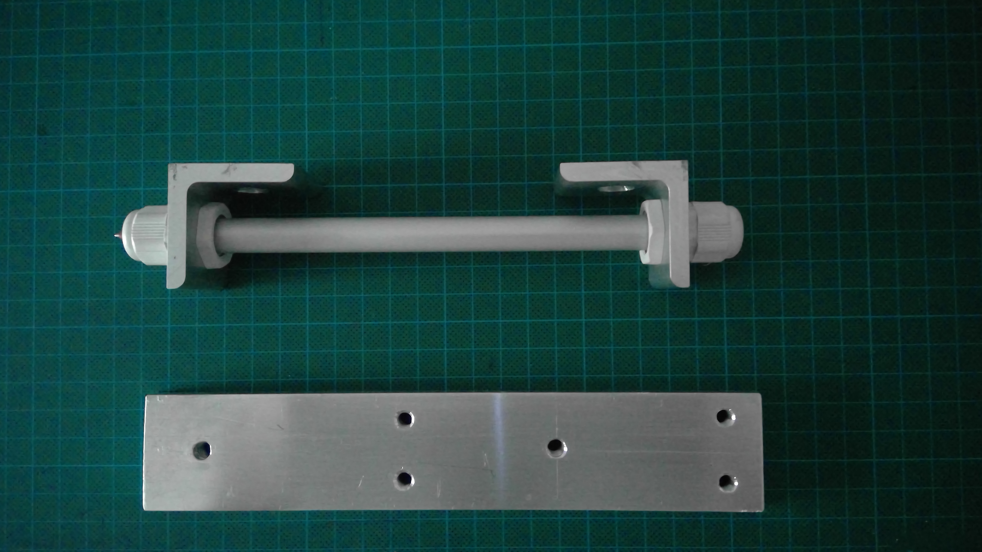

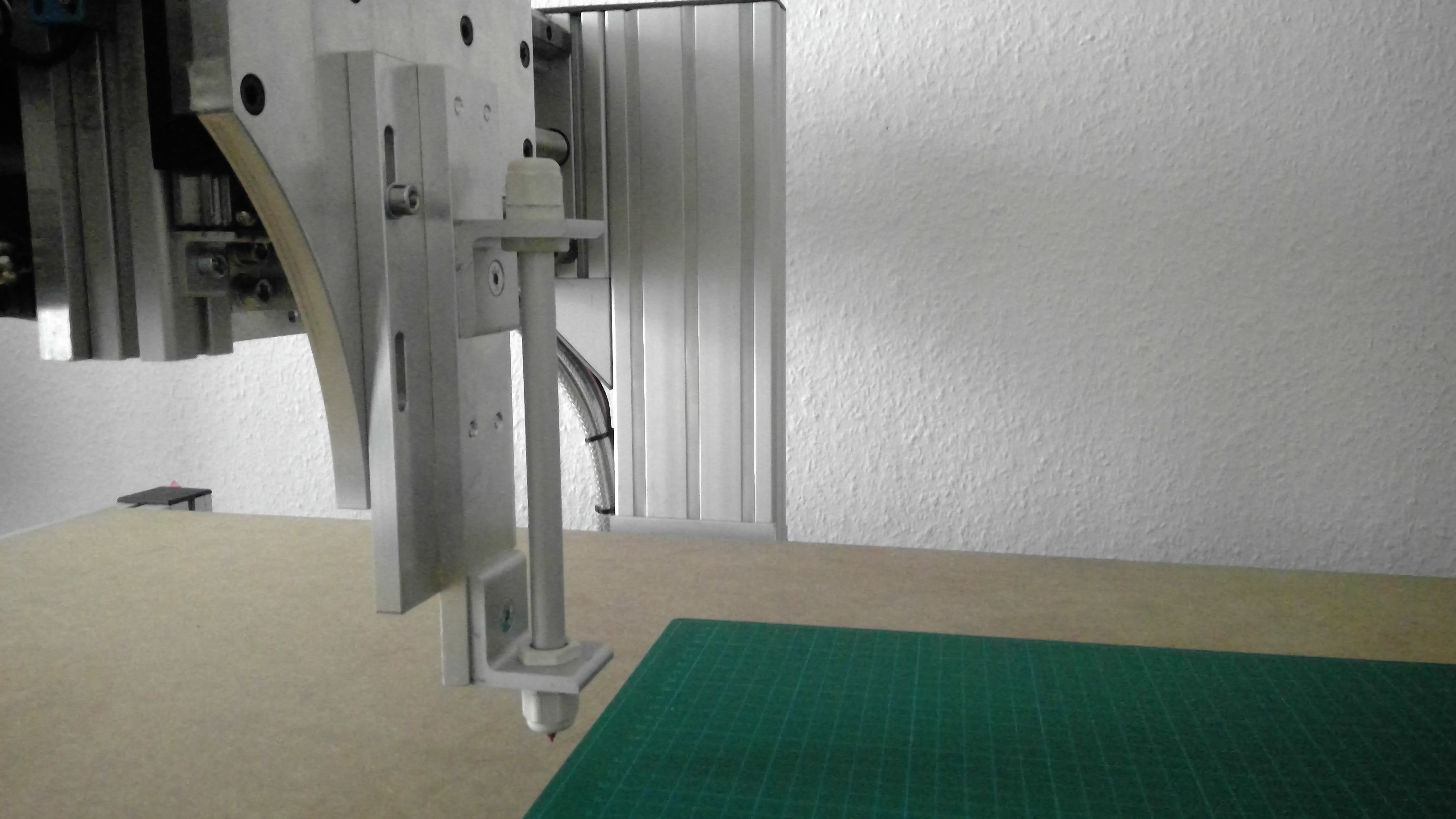

Jako że zacząłem dopiero "przygodę z z CNC od strony praktycznej jako testy i nauka przeprowadziłem parę prób ze swoją Frezarką za pomocą długopisu ,mazaka itp. lecz ulegały one na ogół zniszczeniu..to końcówka pisaka uszkodzona, to złamał sie długopis.
Więc zbudowałem sobie "pisak ploterowy"
Z ogólno dostępnych materiałów z marketu budowlano-ogrodniczego
Materiały to :
Wpusty kablowe
Rurka fi 12
Rurka fi10
Sprężyna fi 10( nie całe)
Cienkopis kulkowy z atramentem
Mocowanie:
Dwa kątowniki aluminiowe
Płaskownik aluminiowy
Śruby M6
Pisak ploterowy sprawuje się całkiem dobrze
Poniżej zdjecia i film :
