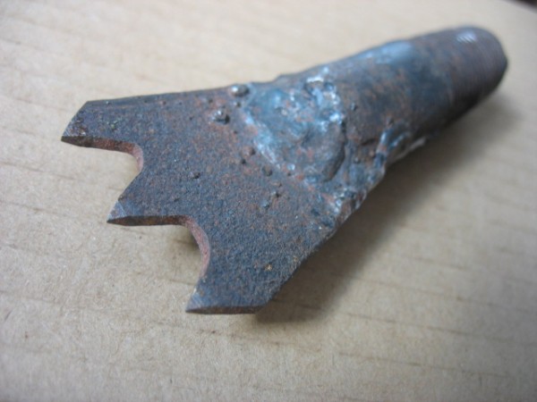

Szukam nie drogiego zabieraka do drewna z możliwością mocowania w uchwycie tokarki. Mógłby ktoś coś polecić bo szukając natrafiałem na takie z mocowaniem mk3 lub jakies kosmosy za 300zł.

Kawałek pręta, przecięty na końcu, w to wstawiony trójząb i przyspawane. Środkowy ząb musi być w osi wałka.
Tani i niezawodny. Jutro dołączę zdjęcie.

Ok super, bardzo proszę o fotkę 😀

Jeszcze raz spróbuję dodać zdjęcie tego zabieraka.

Dziękuję, spróbuję coś podobnego wyprodukować 😀
