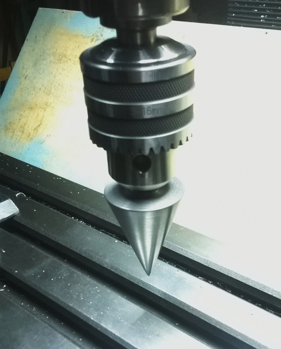

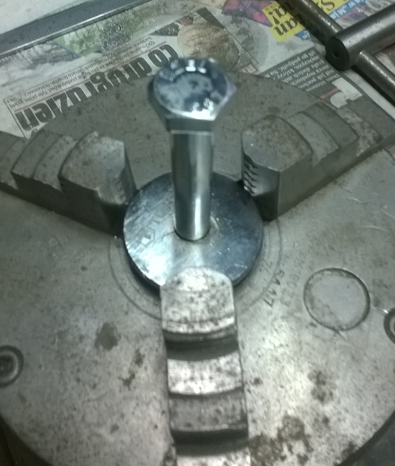

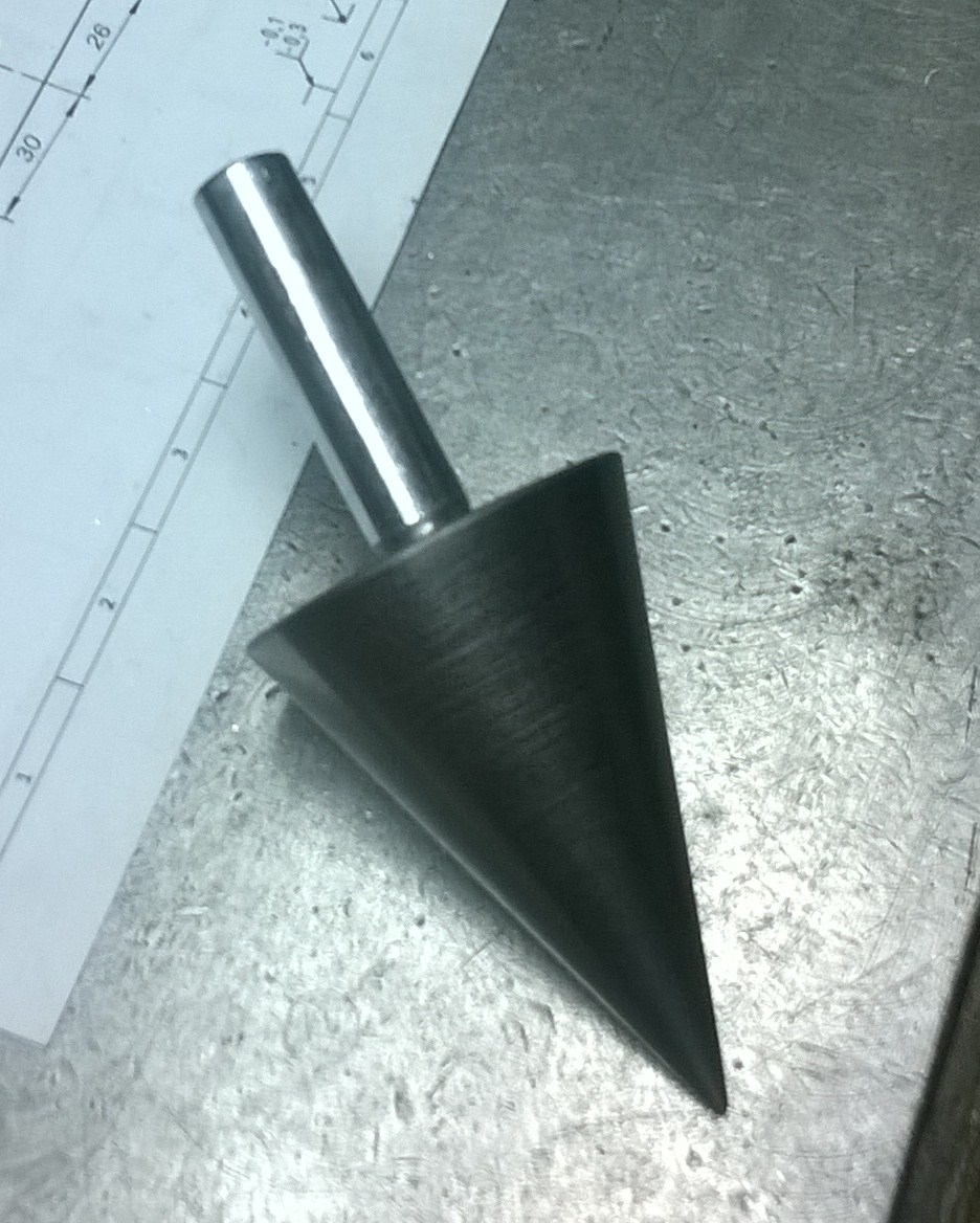

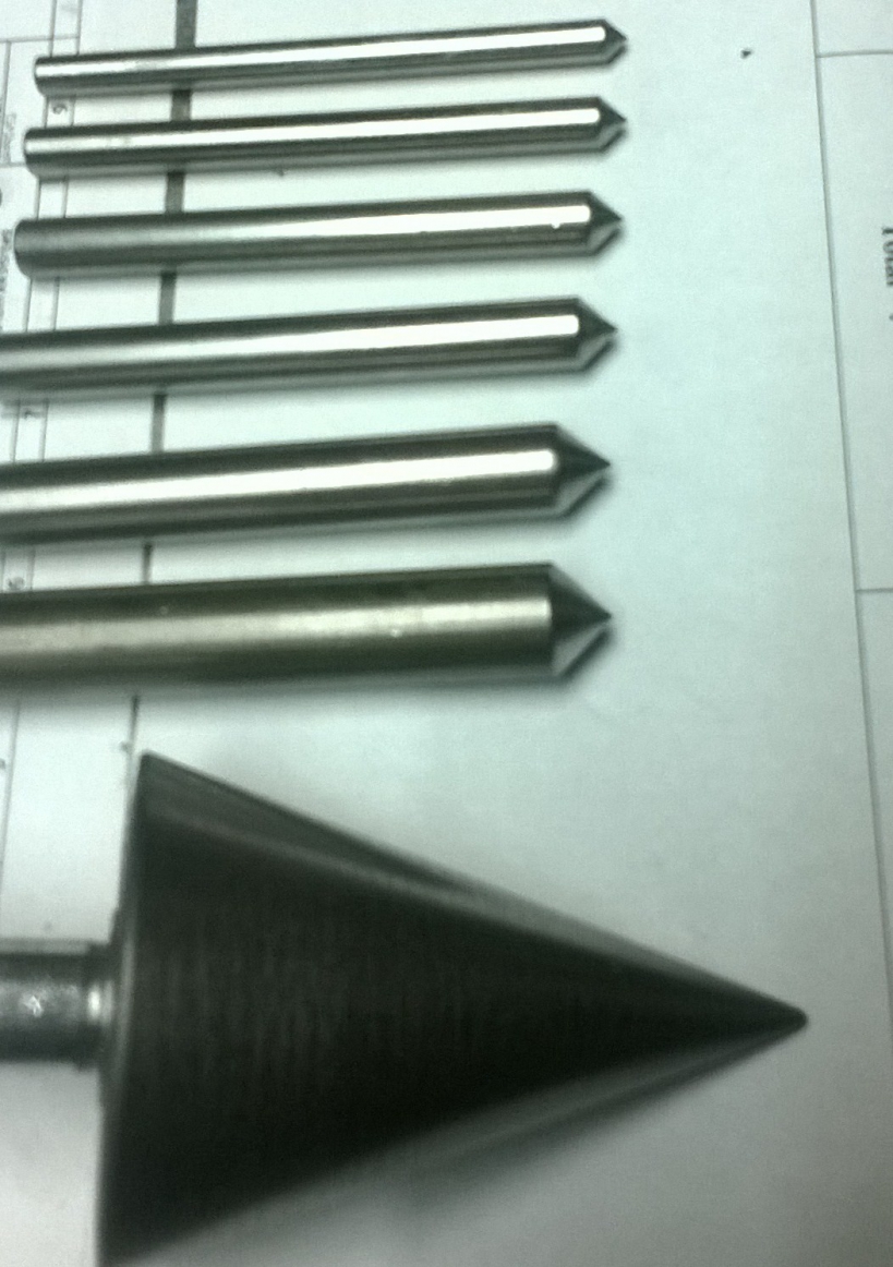

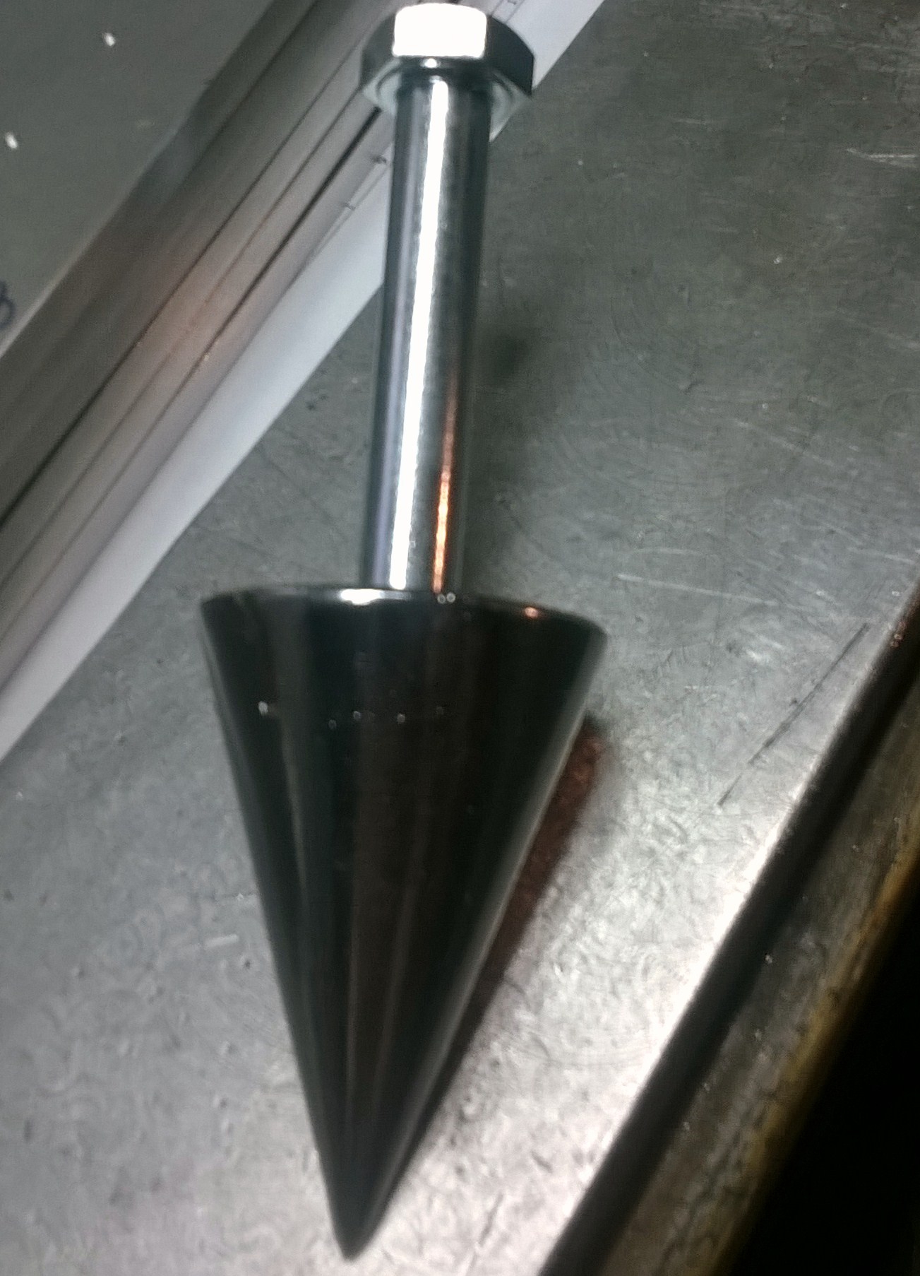

Jak w temacie. Kupujemy w Casto..mie pion murarski. Cena około 6zł oraz śrubę taka by wkręcić do stożka po wykręceniu korka. Ja powiększyłem otwór i nagwintowałem M12. Śruba M12x90 1.33zł. Śrubę wkręciłem do oporu na klej. Następnie odciąłem łeb. Założyłem do uchwytu tokarki i przetoczyłem stożek tak by był centryczny. Przeszlifowałem papierem ściernym. I gotowe. Dodatkowo zrobiłem stożki centrujące z pręta nierdzewnego ø5, 6, 7, 8, 10, 12 by pasowały do części tulejek rozprężnych ER25.
