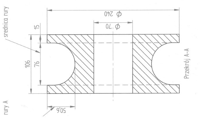

czy ktoś mógłby mi podpowiedzieć jakim nożem mogę wytoczyć takie rowki? Rowek jest dosyć głęboki, a noże SRDCN mają raczej krótki ten wąski łepek.
Mam tokarkę CNC. Na konwencjonalne widziałem takie fajne przyrządy.
Może ktoś podpowie?Obrazek

Stopniowo ponacinał bym to zgrubnie listwą do przecinania (oferują długi wysięg)
Wykończenie dwoma nożami do rowków z płytkami okrągłymi (prawy i lewy). Rowek masz na tyle szeroki, że zjeżdżając do jego osi narzędzie spokojnie się tam zmieści.

Może VN.. prawy i lewy a dokładnie nożem do rowków/profilowania np.
http://www.pafana.pl/gprl.php z okrągłą końcówką.

Ja wykonuję to takim nożem;
http://www.kammar24.pl/noz-tokarski-skl ... 33023.html

Zapewne koledze chodzi o to, że zaproponowałeś narzędzie które on odrzucił ze względu krótkiego łepka.

A "przekonać" nóż szlifierką, żeby przedłużył łepek o 2 mm? Lub sfrezować po bokach?? Albo nóż z płytką 1204? Ten powinien się zmieścić.

Fakt przy takim wysięgu giętki by był , więc nóż NNPd bym przerobił.
