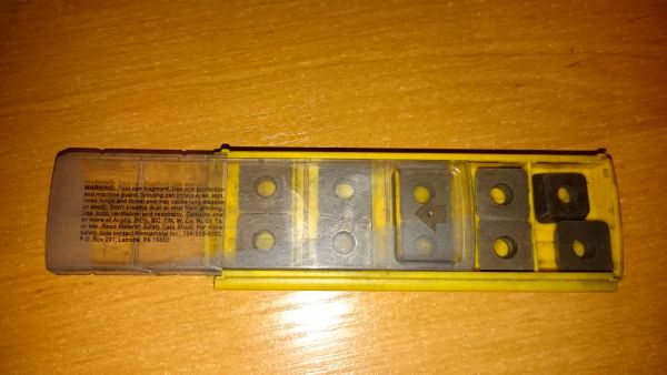

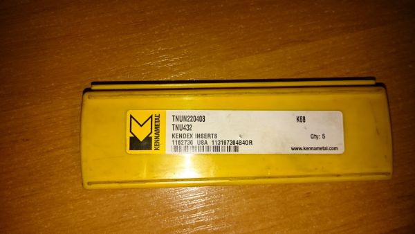

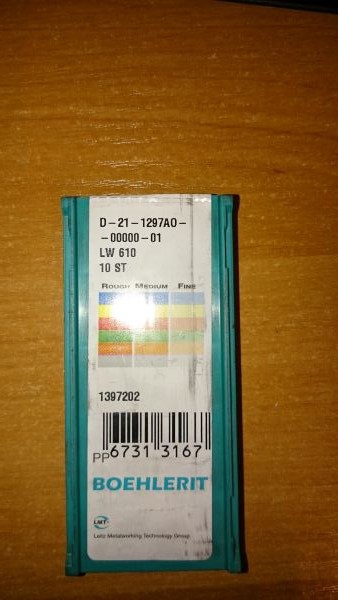

Posiadam następujące płytki, prosiłbym o pomoc w dobraniu do nich oprawek. Z góry dziękuję!

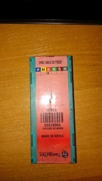

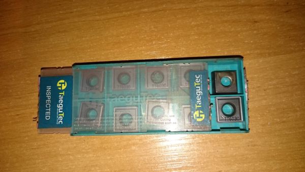

te ostatnie to są płytki do wierteł
http://www.imc-companies.com/taegutec/t ... pe=4&rel=T
a te dwa pierwsze opakowania są w ogóle od innych płytek więc naklejki na nich w niczym nie pomogą

Post napisał: MTG garage » 18 sty 2016, 18:40

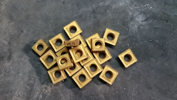

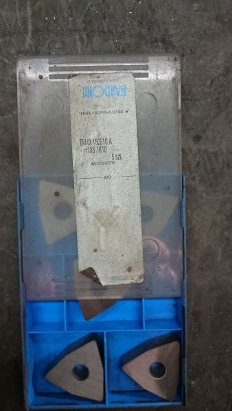

T15K6
WTL71 wymiary: 9,40x9,40x3,20
TNMX 150916A H10S/K10
Te opakowania powyżej są nowe oryginalnie zapakowane więc nie mogą być inne, posiadam więcej paczek takich płytek, jeszcze nie otwartych!

Post napisał: lukasz.radomski » 18 sty 2016, 19:39
nie są oryginalnie zapakowane bo np. na żółtym pudełku pisze TNUN czyli płytka trójkątna a masz tam kwadraty
te T15K6 to są WNUM albo podobne, do noża do toczenia np. MWLNR
WTL71 to SDNT/SDHT 0903 do frezowania
to ostatnie pudełko też jest pomieszane bo TNMX to płytka trójkątna a masz w środku raczej płytki WNMA
oznaczenia płytek masz np. w katalogu pafany http://www.pafana.pl/katalog_produktow_ ... online.php
