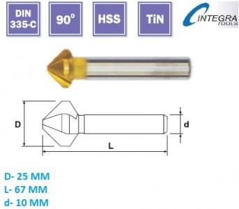

Witam. Mam pytanie czy taki fazownik jak na foto nadaje się fazowania krawędzi na frezarce czy może nadaje się tylko do fazowania otworów?

Tak bez problemów, to nie będzie. Narzędzie ma prawie negatywną geometrię,MarcinxD pisze:Tak bez problemu możesz fazować krawędzie na frezarce.
wymaga silnej maszyny przy braniu jednostronnym i sztywnego (krótkiego) mocowania.
Można podfazować, ale jest to mało wydajne. Jak nie ma nic innego, to da się i tym
(jest to klasyczny pogłębiacz a nie fazownik) ale jako narzędzie dedykowane do faz na krawędziach liniowych, to nie polecam.

Oczywiście jest tak jak piszesz i na pewno lepsze od dedykowanego fazownika nie będzie ale powoli i krótko trzymając to pójdzie bez żadnego problemu.
Gaspar nawet na filmiku fazuje takim w plastiku 2m i 5s (gdzieś krążyły również foty jak ładnie wychodzą fazki w alu).
