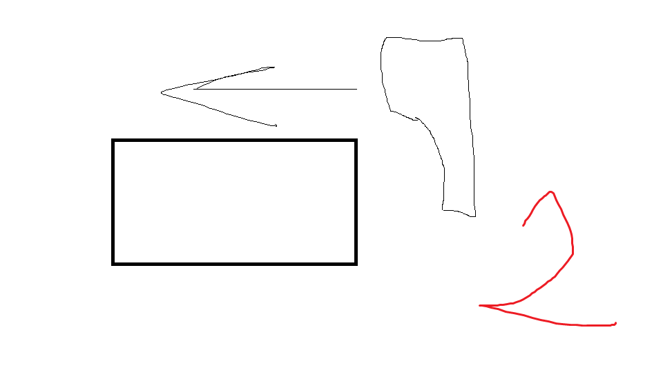

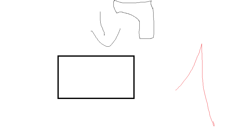

[ Dodano: 2015-11-20, 20:32 ]
dysponując narzedziemm skrawającym które "wejście" jest poprawne?
czy bez znaczenia?

Co do wejscia w materiał zalezy od maszyny, obrabianego elementu itp.
