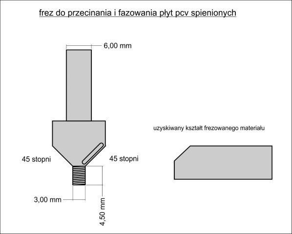

Czy ktoś może wie czy istnieje możliwość zakupu (a może wykonania na zamówienie, gdzie?) frezu który jednocześnie przecinał by i fazował krawędź? Chodzi o tyły liter przestrzennych, ludzie z branży reklamowej wiedzą o co chodzi.
Materiał w którym ma pracować to pcv spienione (miękkie, który można ciąć nawet nożem). Na razie robimy to dwoma osobnymi frezami, ale chcielibyśmy zaoszczędzić na czasie i zmianie narzędzi.
Dla lepszego opisu załączam rysunek.

Post napisał: steff.k » 08 paź 2015, 21:17
Może takie coś? Co prawda do drewna ale w spienionym PCV powinno pójść
LINK

Post napisał: FDSA » 09 paź 2015, 09:16
W dolfamexie Ci zapewne zrobią wg zyczenia. Z tego co pamietam to od 3 sztuk i chyba nie jest to najtańsze.

Post napisał: Franiu » 12 paź 2015, 12:48
steff.k pisze:Może takie coś? Co prawda do drewna ale w spienionym PCV powinno pójść
No wygląda ok, ale niestety wymiary zupełnie się nie zgadzają. My musimy się zagłębić w materiał max. 5 mm, a te frezy mają ok. 10 mm. :(

Post napisał: steff.k » 12 paź 2015, 15:03
Skrócić zawsze można, przeważnie gorzej w drugą stronę :wink:

Post napisał: Franiu » 12 lis 2015, 14:30
Już czekam frez na indywidualne zamówienie na frezwid.com.pl . Ok. 2 tygodni czekania. Jak by ktoś chciał wiedzieć to cena za pojedynczą sztukę350 zł netto.
