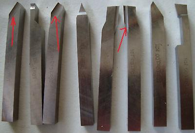

Ostatnio zacząłem toczyć trochę więcej aluminium. Toczę stalką i powierzchnia jest jaka jest ale później trochę papierem wodnym i jakoś jest. Ale ogólnie bez szału idzie opornie i nie tak jak bym chciał.
Jaki nożyk i płytki polecacie ?

Większy promień wierzchołka stalki r (rε) by zmniejszyć Rt,
https://www.cnc.info.pl/topics89/bass-p ... 384,10.htm
Obrazek Obrazek
- dobrze byłoby rowek wiórowy c (rys.),co wiąże się z właściwym kątem powierzchni natarcia γ
https://www.cnc.info.pl/topics56/wizual ... t61990.htm
Obrazek Obrazek ObrazekObrazek
http://www.hobby-machinist.com/threads/ ... ols.32987/
- chłodzenie(smarowanie) by nie tworzył się narost i lepiej spływał wiór,
https://www.cnc.info.pl/topics66/czym-m ... t61854.htm

Właśnie mam stalki zaostrzone tylko coś nie bardzo idzie. Chciałbym jakiś składak z płytkami do alu żeby to miało wygląd po toczeniu.
Zwiększyć promień tak zaokrąglić nóż ? Bo mam zaostrzony tak jak na reszcie zdjęć.
Posty: 12384
Post napisał: RomanJ4 » 27 lip 2015, 00:37
To poeksperymentuj z promieniem, zresztą płytki węglikowe ze względu na kruchość też mają promień od 0,2mm (podobnie jak mikrofazę ujemną na głównej krawędzi skrawającej, zapobiegającą kruszeniu się węglika), więc płytka też niekoniecznie może spełni Twoje nadzieje.
Przydałoby się parę danych, obroty, posuw, średnica toczenia, gatunek materiału, długość ze szczęk, maszyna, może jakieś zdjęcia powierzchni po toczeniu, noża...?
