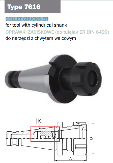

Pytanie moje dotyczy oprawek zaciskowych typu er. Chciałbym się dowiedzieć do czego służy część takiej oprawki zaznaczona przeze mnie na rysunku. Pozdrawiam.

Między innymi ustala długość części wystającej narzędzia, np frezu palcowego.

Post napisał: m_placko » 21 cze 2014, 18:21
Ok, dziękuję za szybką odpowiedź.
