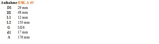

Poszukuję odpowiednika uchwytu narzędziowego do freza wkręcanego z oferty WNT (uchwyt HSK A63) możliwego do zamocowania do uchwytu HSK F63.
Wyjaśnienie
Obrabiarka na której pracujemy przeznaczona jest w do wykonywania modeli w MDF-e oraz frezowania w kompozytach poliestrowo szklanych.
Przy frezowaniu wklęsłych i głębokich modeli możemy oczywiście frezować warstwowo (zaczynając od dna modelu). Chcąc frezować w gotowym wyrobie nie mamy takiej możliwości i musimy stosować długie narzędzia.
Dla uniknięcia problemu z wyważeniem narzędzia przy zastosowaniu przedłużek, poszukujemy monolitycznego uchwytu o kształcie możliwie zbliżonym do prezentowanego powyżej i mocowanego w uchwycie HSK F63.
Z góry dziękuje za pomoc.

Najlepiej, jeśli nie chcesz używać przedłużek mieć kilka oprawek o różnych długościach. Skoro wybrałeś opcję z połączeniem gwintowym, to zapewne masz pakiet głowic na płytki wymienne. Masz zapewne też głowice do szybkich posuwów, tzw. Feed Mill ? Gdybyś chciał zrezygnować z głowic w gwintem i stosować frezy trzpieniowe, to proponuję oprawki o zwiększonej sile zacisku i całą masę przeróżnych frezów o długościach nawet 300 mm.

Dziękuję za zainteresowanie się problemem i odpowiedź.
Obawiam się jednak, że wskazane uchwyty nie będą nam przydatne.
Poszukujemy rozwiązań do uchwytu HSK F63.
Wskazane w odpowiedzi mają mocowanie w uchwycie HSK A63 - nie mamy możliwości założenia takich.
Pewne rozwiązanie już znaleźliśmy, napiszę o nim gdy przygotuję zdjęcia.
Pozdrawiam, Marek

Przesyłam tylko 2 przykłady
http://www.visla.pl/Oprawki-DIN-69893-H ... ,E270.html
http://www.visla.pl/Oprawki-DIN-69893-H ... ,E271.html
Gdyby były koniecznie potrzebne oprawki HSK-F 63 z połączeniem gwintowym i z długim wysięgiem, to podaj, jak długim i z jakim gwintem. Czy chodzi tylko o M16 i ile takich oprawek jest potrzebne?
