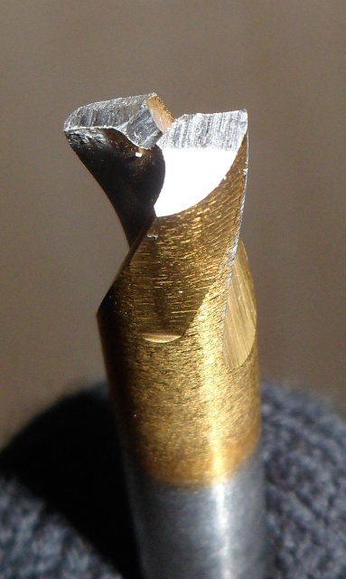

Czytałem, że można produkować frezy z wierteł. Czy może mi któryś z kolegów wytłumaczyć o co tu chodzi? Do jakich materiałów można używać takich frezów tzn do drewna, stali? Wiem, że noże tokarskie szlifuje się z odpowiedniej stali (np st180) i kiedyś sam sobie je robiłem ale frezy? Jeżli juz to ja chciałbym zrobic sobie takie 3mm do grawerowania bezpiorowe (niewiem czy dobrze je nazwałem ale chodzi mi o frez grubości 3mm 35stopni 0,2mm)

Ze zwykłego wiertła do metalu da się zrobić frez, ale do miękkich materiałów. Z wiertła pokrytego węglikiem tytanu zrobiłem frezik i frezowałem w tworzywie. W metalu się to nie sprawdzi, bardziej w aluminium. Natomiast jeśli chodzi o frezy od grawerowania do wykonuje się je, ale z lepszego materiału p. połamane frezy do metalu, gwintowniki, rozwiertaki lup z wałka SW18 czyli przygotówki na noże. Podaje link do strony o ostrzeniu takich fezów i gdzie przewija się temat grawerowania:

Ponieważ pojawiły się zapytania jak wygląda ten frez z wiertła to załączam zdjęcie. Jest trochę zanieczyszczony bo robiłem próby w aluminium. Szkoda, że nie zrobiłem zdjęcia zaraz po ostrzeniu gdy był błyszczący. Ostrzyłem ręcznie bo nie mam ostrzarki. Zrobiłem go bo w padł mi w ręce kawałek złamanego wiertła i postanowiłem spróbować coś z nim zrobić.
