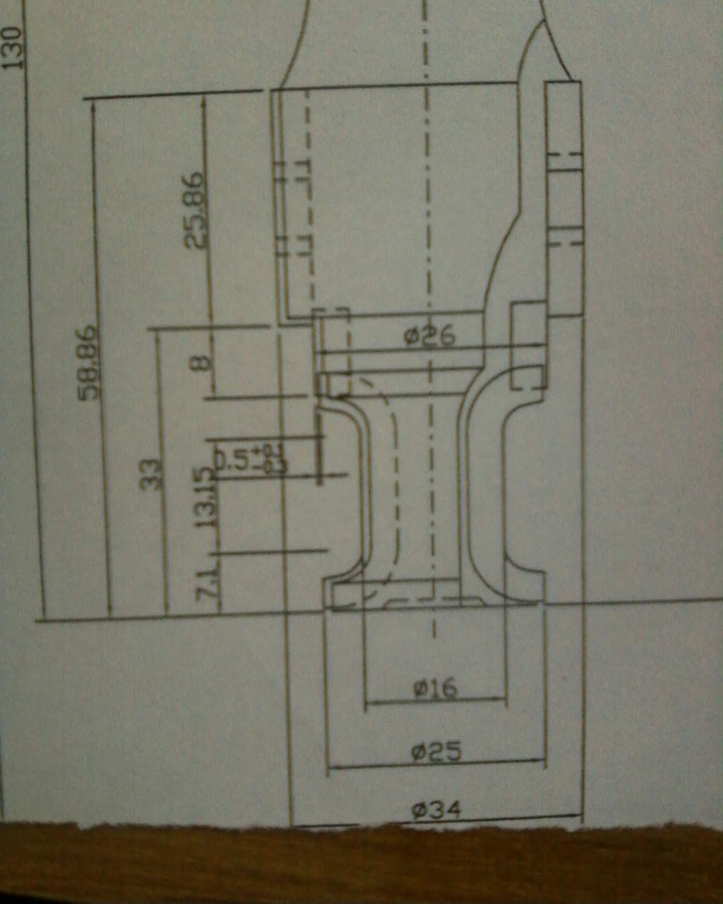

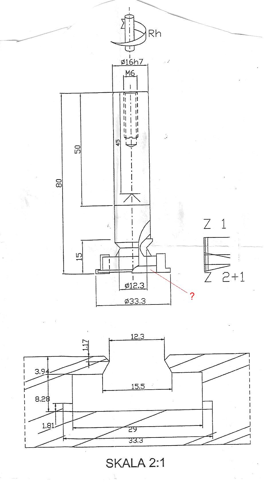

Tu niby wszystko jasne, tylko jak ta płytka oznaczona '?' jest ułożona, bo jeśli tak jak na rys i na równi z ta w kształci litery L to wychodzi ona poza oś narzędzia, i jej czubek będzie skrawał w złą stronę.

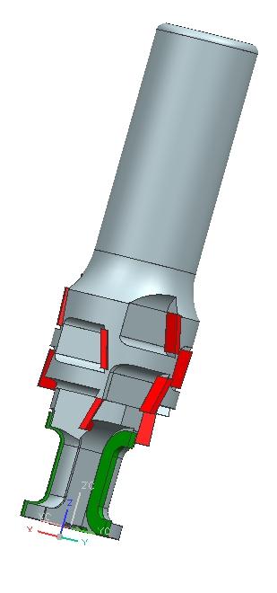

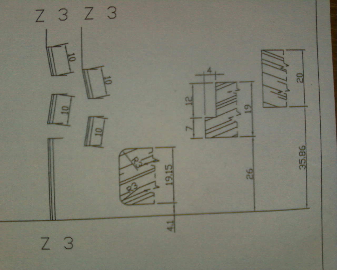

No tutaj to już całkowicie nie wiem o co chodzi:/ Jak są ułożone te płytki górne, z rys wygląda tak jakby ta środkowa była z tyłu za tymi 2 skrajnymi, czy one idą po kolei po linii śrubowej? Czy są ułożone pod kątem tak jak to wynika z tych rys pomocniczych?
Może ktoś z Was się spotkał z takimi frezami i mi pomoże.
pozdrawiam i czekam na odp
