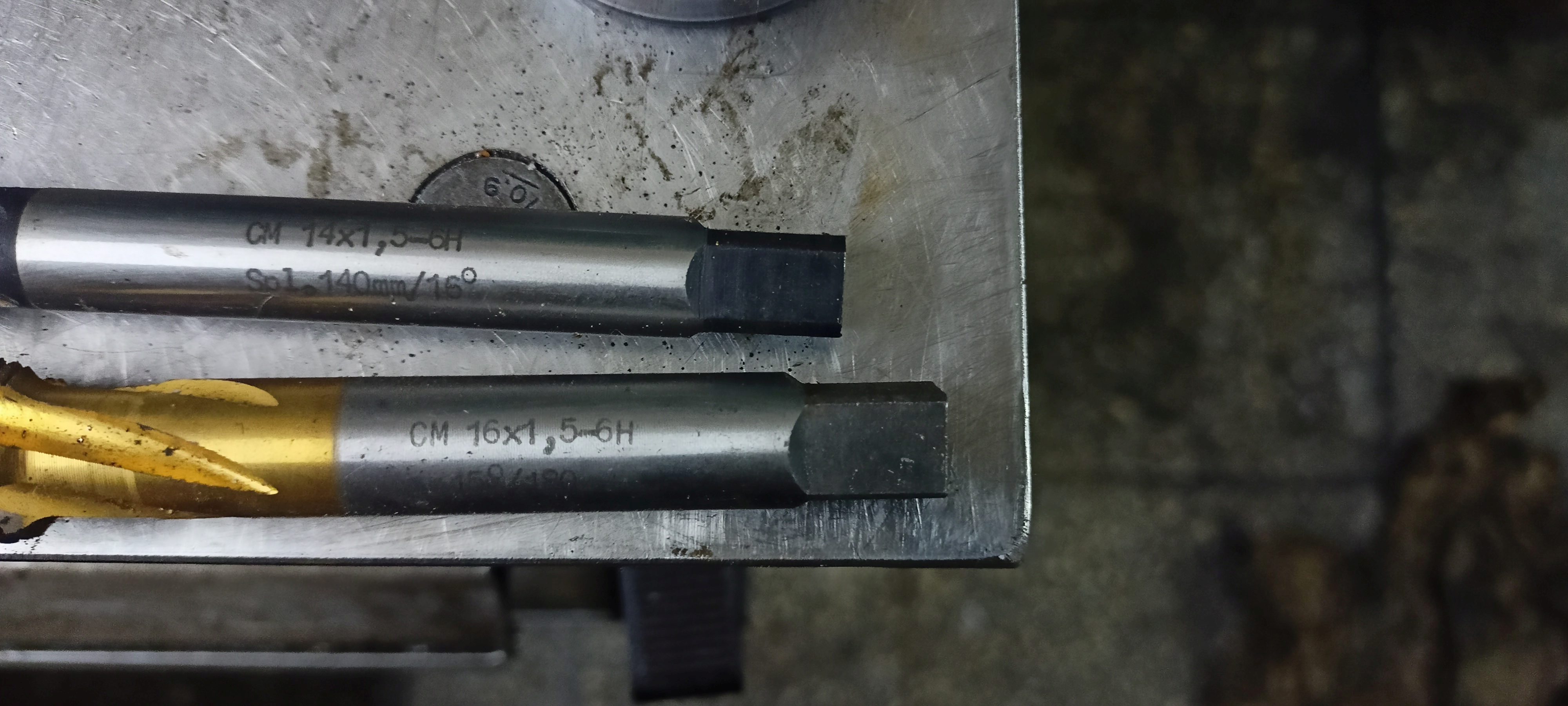

CM 14x1,5-6H , co oznacza "C" w oznaczeniu gwintowników :?:

WZÓR pisze:Nakrój.
Aby był komplet wiedzy, to o nakrojach do typów gwintowników, i różnych zastosowań..
https://blog-cnc.pl/rodzaje-gwintownikow-oraz-nakroje/
https://blog-cnc.pl/oznaczenia-gwintown ... szynowych/
