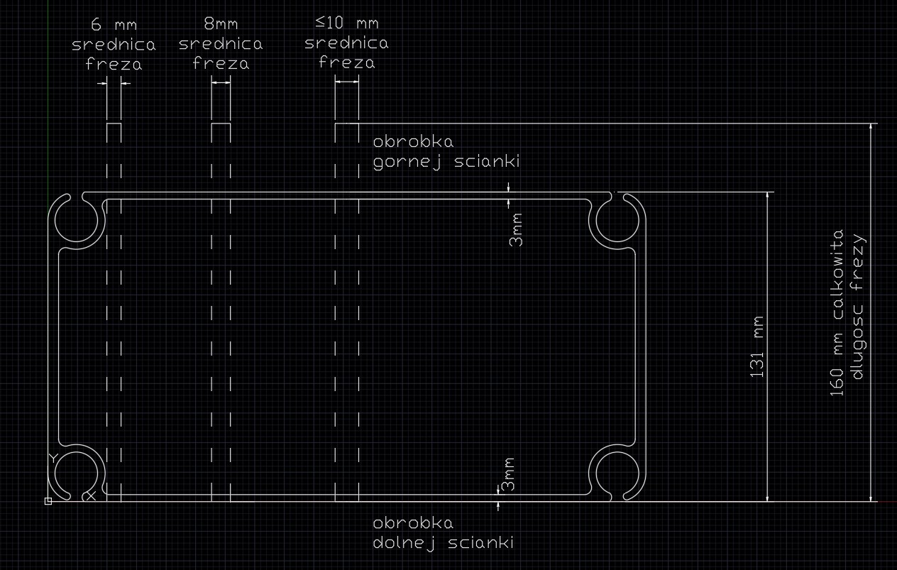

Proszę podpowiedzieć, gdzie można kupić frez lub zrobić na zamówienie na wymiar własny o następujących charakterystyce.
Co obrabiam: Potrzebuje długiego frezu do obróbki profilu aluminiowego o wysokości 131 mm, grubość ścianki 3 mm. Frez jest potrzebny, żeby nie obracać profil, za jednym razem a obrobić dwie ścianki profilu o wymiarze takim jak na rysunku w załączniku.
Jaki frez: frez do obróbki aluminium, głównie wycinanie otworów. Długość frezu powinna być 160 mm. zachęcana średnica to ⌀ 10 mm, ⌀ 8 mm i ⌀ 6 mm.
czy morze jest jakaś inna technologia na rozwiązanie tego problemu.
Dziękuje Obrazek

Nie da rady frezować na takim wysięgu. Tylko wiertło. Lub obracanie profilu.

Może gdyby górne otwory było o włos większe niż dolne, ale tak czy owak będzie raczej trudno.
Wibracji będzie od cholery.

Otwory mogą być o włos większe niż dolne z tym nie będzie problemu. Pytanie czy są takie długie frezy, czy ktoś miał kiedyś takie doświadczenie? w katalogu Fanar są podany frez o długości 150 mm. to dla mojej operacji jest na styk.

Wymiar otworów jest bez znaczenia. Już górnego nie wykonasz. Jaki ksztal otworów?
