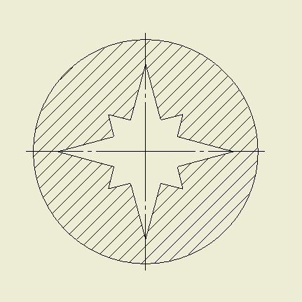

Witam, dostałem za zadanie wykonanie otworu przelotowego w wale, przekrój wygląda tak:
Materiał wałka, wymagania dokładności i tp nie mają znaczenia. Chodzi o to by znaleźć jedno narzędzie którym da się wykonać cały ten profil. Pierwsze co mi przyszło do głowy to frez kątowy symetryczny, ale jestem w temacie dosyć zielony i byłbym wdzięczny za sugestie.

Chyba tylko drążarka, ewentualnie stempel...
Jak sobie wyobrażasz zrobienie tego frezem?
Można?
Morzna!!!

Jeśli ma być obróbka skrawaniem, to customowy przeciągacz.

Drutówka

Kluczowe pytania - z czego ma być ten wał, jak będzie długi, jak dużo będziesz miał tego do zrobienia.

To raczej zadanie teoretyczne. Można założyć dowolny materiał. Ale długość już ma znaczenie. Orientacyjna średnica też.
