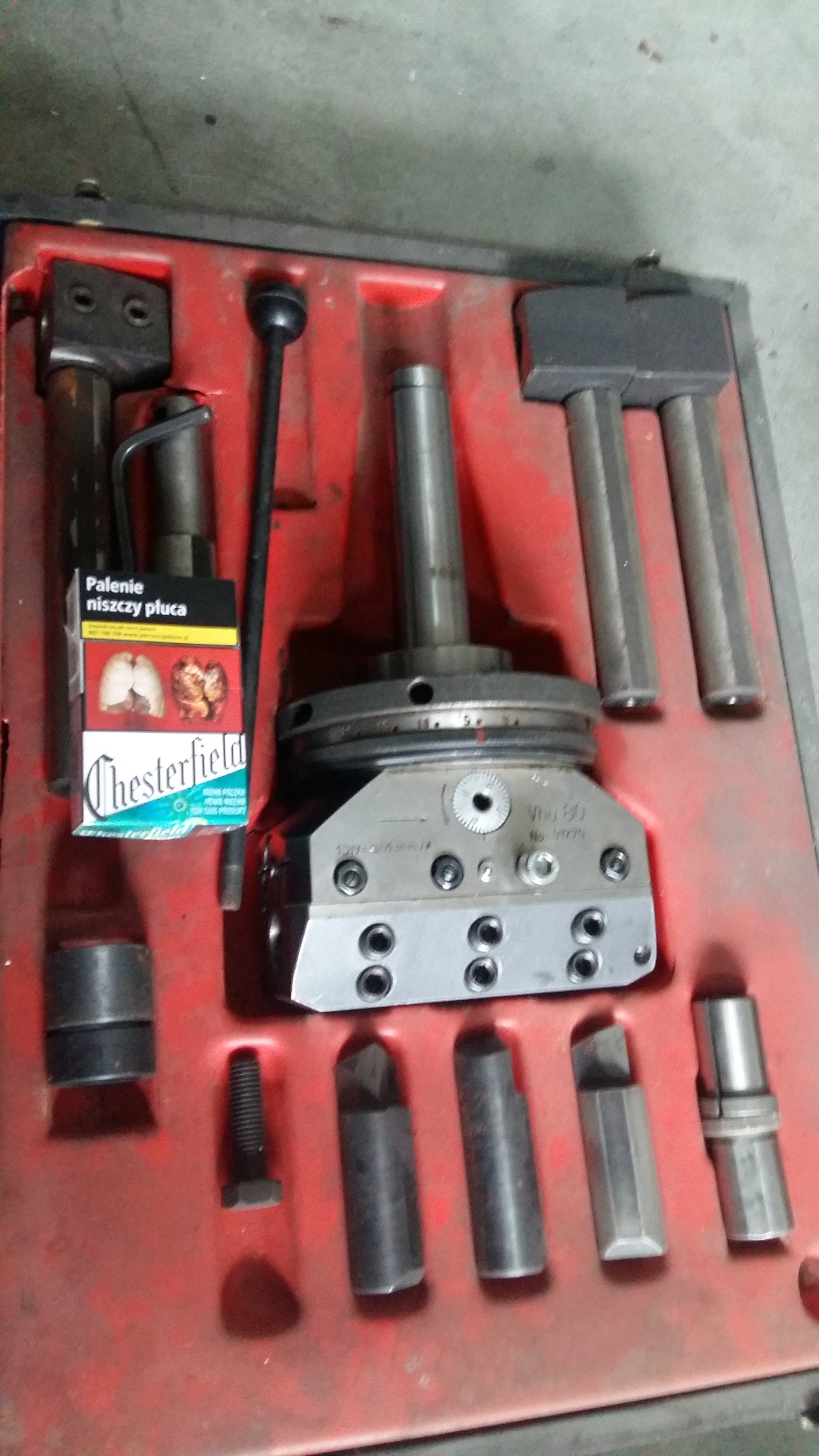

Pacjent to świeżo nabyta automatyczna głowica do wytaczania NAREX VHU 80. Ogólnie prezentuje się tak:
Paczka fajek jako odniesienie wielkości

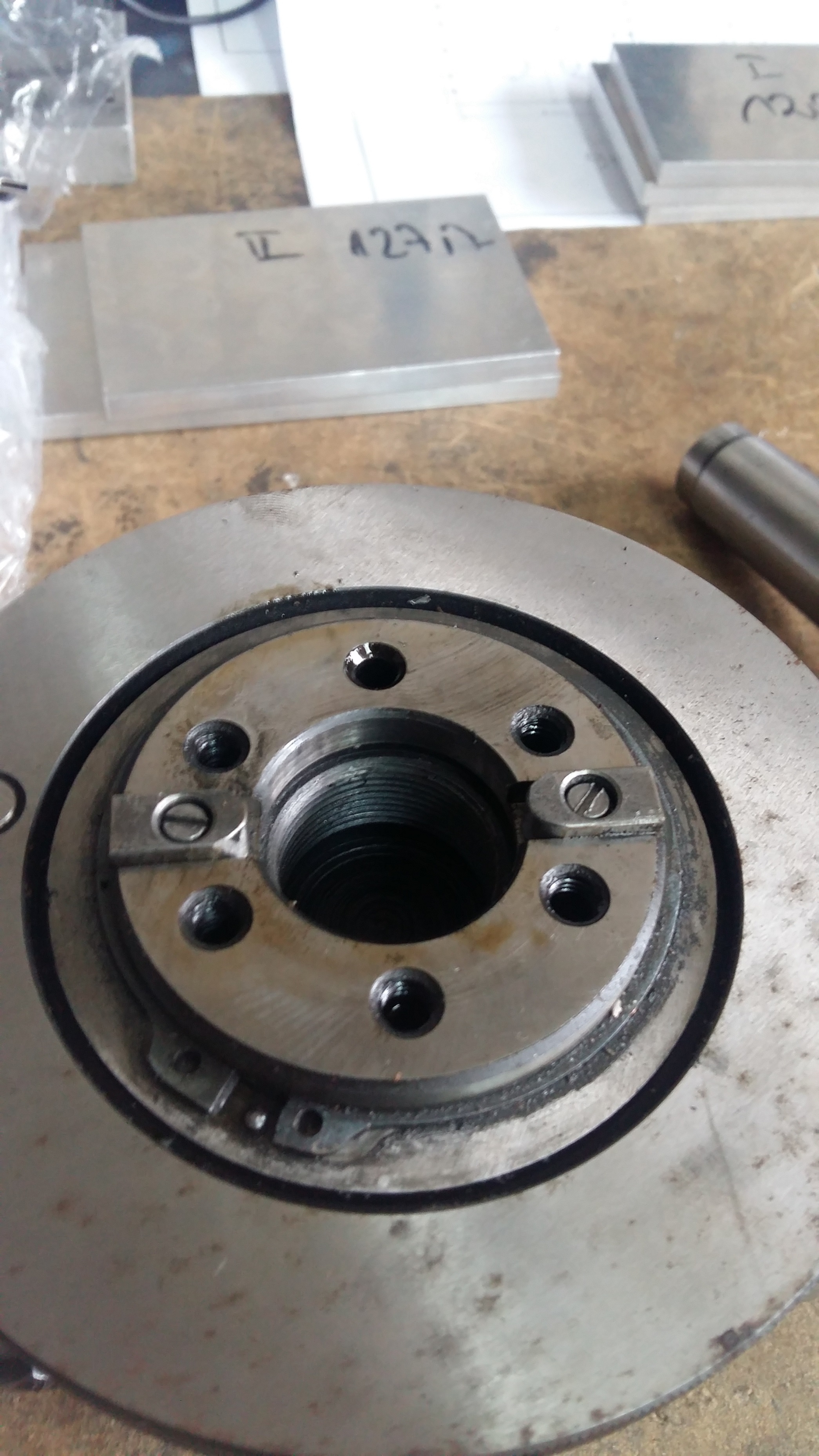

No i tutaj pojawia się temat. Głowica ma założony trzpień MK3. Mógłbym ją zamontować w oprawce BT40 Morse 3 i tak do wrzeciona ale jak wiadomo, im więcej przelotek i partyzantki, tym mniej sztywny układ. Bardzo chętnie zamontowałbym ją bezpośrednio na trzpień BT40 tylko wujek google nie bardzo pomaga go znaleźć... Gdzieś już widziałem takiego typu mocowanie ale nie znam jego technicznego symbolu...

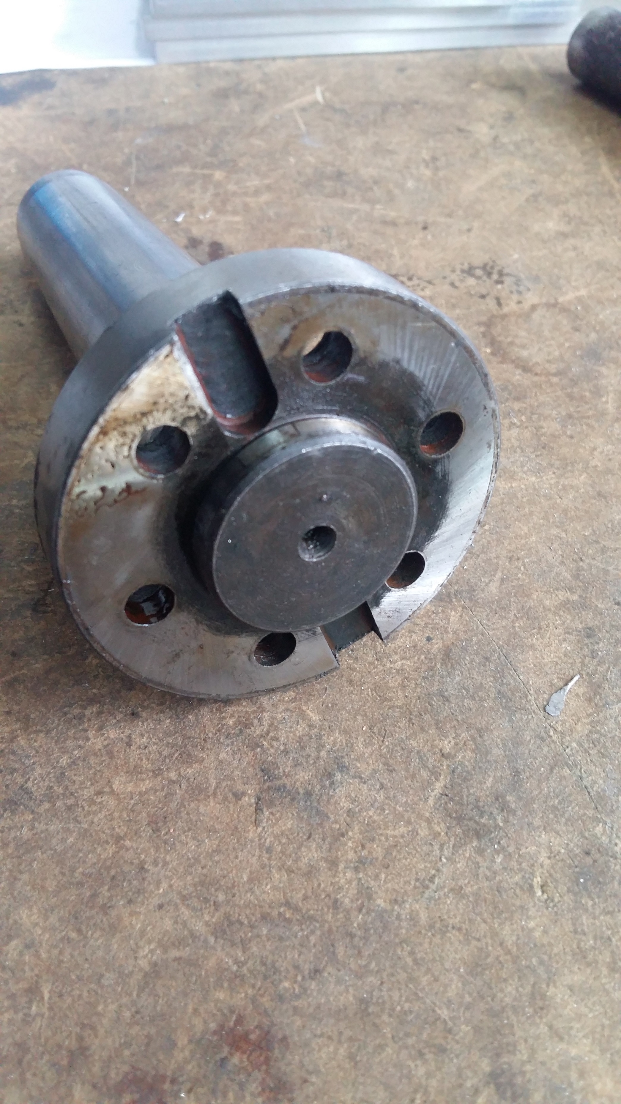

Tak wygląda wierzch głowicy oraz spód trzpienia. Tuleja ustalająca fi30 (bardzo ciasna) oraz 6 śrub M6 po obwodzie. Dodatkowo dwa kamienie mocujące (zabierak) oraz gwint wewnątrz głowicy ciut mniejszy niż fi30... Wygląda jakby dało radę zamocować ją na przelotowym trzpieniu BT40 z zabierakiem pod głowicę i skręcić na wylot śrubą, albo znaleźć dedykowaną oprawkę pod mocowanie na śruby M6...
Ktokolwiek widział, ktokolwiek wie lub zna symbol tego mocowania? Niestety nie zmierzyłem rozstawu śrub ale to mogę uzupełnić

Średnica trzpienia bazowego fi30 pasuje ale niestety nie pasują otwory... Jest ich 4, a powinno być 6
Chyba trzeba będzie przerobić oprawkę FMB32... Zeszlifować trzpień bazowy na 30mm i skrócić oraz zrobić otwory w kołnierzu... Jak mnie najdzie i nie będzie innego wyjścia to zadzwonię do APXa czy mi zrobią taką oprawkę...

O taki chodzi?
https://www.otelo.pl/chwyty-automatyczn ... 27657.html
Dodane 16 minuty 35 sekundy:
Ale z tego co widzę to głowica ma też gwint,
jeśli to 1 1/4" to można też zastosować
https://www.e-darmet.pl/chwyt-do-glowic ... -2845.html
http://www.kangoo.pl/szukaj/G%C5%82owica+iso

W pierwszym przypadku kolnierz pasuje owszem ale typ stozka juz nie... Ze stozkiem BT40 nie wystepuje w sklepie To juz znalazlem...
W przypadku drugim musze zmierzyc ale gwint wydaje sie byc odrobine za gleboko pod ten uchwyt... Do tego tracimy oparcie w postaci tulei ustalajacej i moze bic na gwincie... No i przy wytaczaniu otworow 300+ brak tulei moze mocno oslabiac uklad
Ta glowica jest sporo wieksza i o wiele ciezsza nic GWZ100 wiec i mocowanie musi byc porzadne...

ten gwint chyba nie jest do mocowania, bo koliduje z zastosowaniem kamieni.
Być może jest to wersja alternatywna mocowania, a być może wkręca się tam śrubę ograniczającą przesuw wytaczadła.
W ostateczności przerobienie stożka ISO na BT to tylko kwestia odpowiednio uciąć tą szyjkę, tylko mocowanie w magazynie nie będzie pasować, ale na oko głowica ma masę raczej ,,nie magazynową"...

W sporych maszynach wejdzie w magazyn. Waga z 10kg Plan juz powstal inny... Blank BT40 z APXa i zrobienie mocowania pod glowice

A nie prościej zrobić zabierak z mocowaniem do głowicy na te sruby a od strony łbów śrub gwint pod typowe stożek będący w sprzedaży choćby taki jak pokazał Roman ? Bicie na głowicy w tym przypadku można pominąć bo nie wpływa praktycznie na poprawną pracę więc pełen luz z wykonaniem, chyba ze będziesz korzystał z funkcji planowania to wtedy będzie już żle.

Pomysł z "przelotką" też nie jest zły Na razie do końca roku i tak leży i się kurzy to coś się wymyśli na spokojnie
