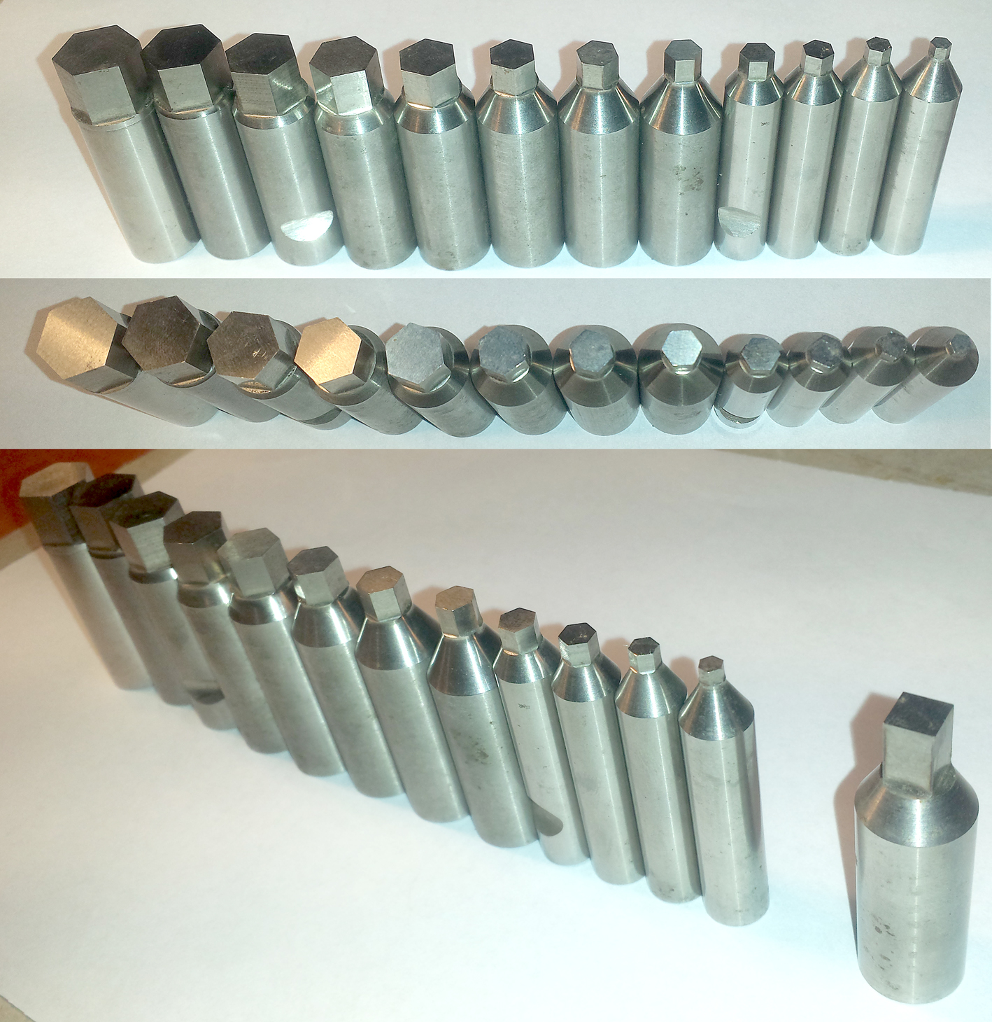

Tym razem trafiła mi się mała zagadka w postaci hmm no niby przepychaczy do kluczy imbusowych - i jeden kwadrat.
bynajmniej tak to wygląda na pierwszy rzut oka.
Pytanie to czy ktoś coś takiego używał / używa i podzieli się swoim doświadczeniem.
Wnioski jakie się nasunęły po obejrzeniu:
Prawdopodobnie jest to samoróbka praktycznie brak jakichkolwiek oznaczeń, jedyne co udało mi się odczytać to 16 x 160 i na drugim 180 Wa lub W4, co sugerowało by okrągłą stalkę.
Nie są to również przepychacze typu Rotary broaching w których ścianki są pod kątem i mają czoło wklęsłe - te na zdjęciu mają czoło płaskie i ścianki równoległe.
Zastanawiam się czy udało by się je przerobić właśnie na przepychacze rotacyjne i czy ma to sens.
Z góry dziękuję za informacje.
WZÓR

Jak dla mnie są to stemple.
Mariusz.

Zastanawia mnie jak i do czego je zastosować?

A czy to nie są właśnie stemple do nabija gniazd w śrubach ampulowych w trakcie ich produkcji?
Gdzieś widziałem film, na którym był pokazany proces produkcji takich śrub i widziałem tam właśnie że najpierw był formowany łeb tej śruby potem było nabijane gniazdo pod klucz i na końcu nagniatany był gwint.
Na pewno Roman wie o jaki film chodzi :-)

Może być ...... , ale śrub z gniazdem kwadratowym nie widziałem.

Jest jeszcze jeden szczegół który jest przeciw takiemu zastosowaniu.
Śruby ampulowe mają lekko zaokrąglone naroża gniazd w tych moich "przepychaczach" są "ostre".
No chyba, że te są do jakichś tworzyw czy miękkich materiałów

Wrzuć w Google ,,przepychanie oscylacyjne''.

Znam to pod nazwą rotary broaching i na pewno to nie to. Moje mają ścianki równoległe i płaskie czoło o czym już pisałem. W tych oscylacyjnych ścianki tworzą stożek a czoło mają wklęsłe i zastanawiam się czy warto było by je w taki sposób przeszlifować / przerobić właśnie na przepychacze oscylacyjne.

Mialem przyjemnosc takie spotkac :) A srub z lbem kwadratowym w imaku tokarki nie spotkales? :) Albo szyszek w uchwycie z gniazdem?
Wg mnie to stemple do nabijania gniazd przy formowaniu srub. Nijak to nie pasuje do obrobki skrawaniem, ewidentnie wcisk... A wiadomo sruba przed utwardzeniem to plastelina :)
