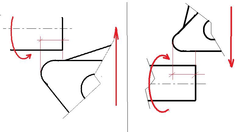

ale na płytki CCMT, TCMT, TPMR czy TMNG, bo tymi pierwszymi z kątem przyłożenia 7° czy 11° jeszcze od biedy się da, ale TNMG ma zerowy kąt przyłożenia i ujemny lub zerowy kąt natarcia(w nożu),Andrzej 40 pisze:Nie bardzo rozumiem kolegę, ja trójkątnymi toczę i czoło i wzdłuż tym samym nożem. Wystarczy skręcić imak.
http://darmet.com.pl/pl/narzdzia-skrawa ... zenia.html
więc planując jej wierzchołkiem noża(promieniem) czoło detalu praktycznie trzesz o materiał... (chyba że ustawisz nóż dużo poniżej osi, by kąt między pow. przyłożenia płytki i pow. cylindryczną materiału był większy od zera, albo planujesz "od tyłu" na lewych obrotach)

lub.... ma lewy nóż i jedzie normalnie tak jak ja do tej pory robiłem....RomanJ4 pisze:od zera, albo planujesz "od tyłu" na lewych obrotach)
i nie miałem na myśli powolnego wyrównywania czoła na nożu prawym ustawionym pod kątem tak, że samą końcóweczką płytki jedynie - bo tak się oczywiście da... tylko zebranie z czoła np 2.5mm...
A pytanie było o uniwersalny nożyk tak? uważam że SCLCR jest bardziej uniwersalny niż koń roboczy do płytki trójkątnej. Aczkolwiek jeśli swoim nożem robisz to co uważasz to znaczy że znalazłeś dla siebie uniwersalny nóż.

Nie, mam własnej produkcji z TCMT090204 na trzonku 8x8 z osią symetrii trójkąta wzdłuż środka trzonka. W zawiązku z tym nóż jest symetryczny i mogę skrawać tak w lewo jak i w prawo. Ponadto wystaje po 0,5mm poza trzonek z boku i mogę planować czoło bez skręcania suportu. Mam TSA- 16 a nie dużą tokarkę przemysłową i zdejmowanie 2,5mm w stali leży na granicy jej możliwości. A chyba chodziło o nóż do małej tokarki. Tego nożyka używam najczęściej, co wcale nie znaczy, że nie ma lepszych rozwiązań. De gustibus ....szopenn pisze:Masz taki nóż tak?
