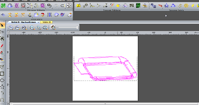

Witam kolegów tak jaj w temacie czy da się obrabiać cos takiego jak w załączniku,dodam że jest to zaprojektowane w desing sparku i do artcama niestety wyskakuje cos takiego jak połącz wektory lub zgrupuj wektory o co tu chodzi i czy w artcam można zaprojektować takie lub podobne bryły jak maćie jakies ciekawe linki lub był temat na forum to pokierujcie będę wdzięczny

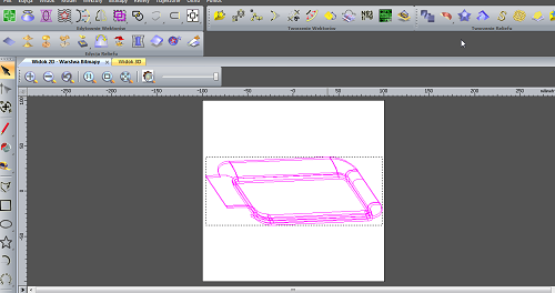

tu jeszcze jedna fotka

Z tego co widać to wykonanie tego w ArtCamie nie powinno być dużym problemem.
Jeśli chodzi o wektory, to prawdopodobnie masz je nie połączone lub mogą być zdublowane.
Aby program mógł wykonać obliczenia, wektory
(łuki, krzywe) muszą być zamknięte.

- Po pierwsze, radzę wstawiać zdjęcia rozsądnej jakości, bo nikt nie będzie się domyślał co na nich jest.
- Po drugie, odpowiem w podobnym tonie co Ty, czyli ... te wektory da się bez problemu obrobić, nawet jeśli są zgrupowane, rozgrupowane, przecinające się itd. itp.
Wystarczy wybrać obróbkę środkiem wektora.
Oczywiście wiem, że nie o to Ci chodziło i jeśli wybierzesz tego typu obróbkę, to wyjdzie kompletna głupota, ale .... pytałeś czy się da i jak, więc masz odpowiedź która w dodatku jest prawidłowa.
- Po trzecie, nie napisałeś jaki plik (format/rozszerzenia) próbujesz importować do Artcama i w jaki sposób próbujesz to robić.
Wyraźnie widać, że te wektory (przynajmniej to co "widać" ) to wektory powstałe z obrysu bryły 3D.
Jeśli tak ma być, bo tak chciałeś, to powyżej masz odpowiedź co z nimi można sobie zrobić.
Jeśli jednak chcesz zaimportować bryłę/model 3D, a następnie to frezować jako relief, to warto poprawnie sformułować pytanie, że o kulturze wypowiedzi nie wspomnę.
