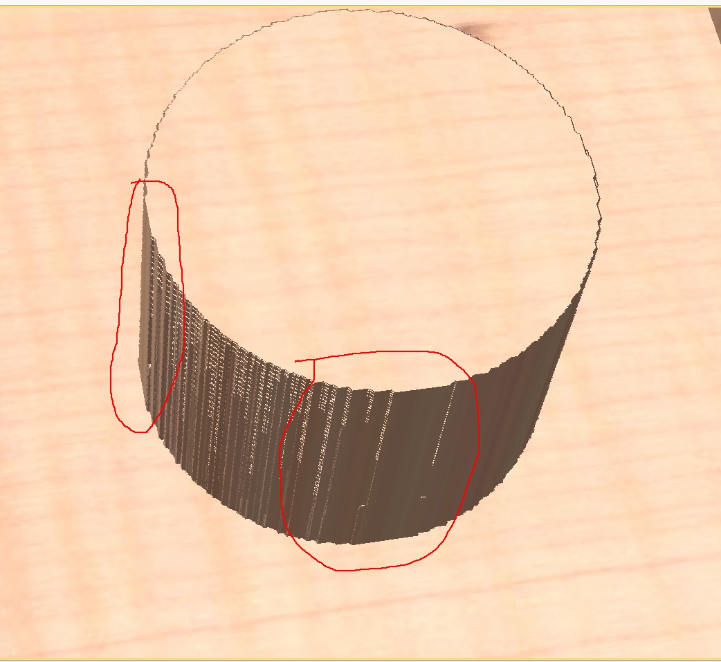

Witam, frezuję okrąg puki co testowo w styropianie, domyślnie w drewnie.

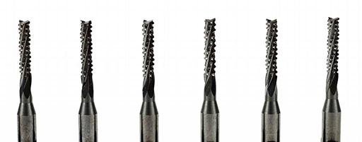

Używam frezu 1mm tego typu:
A frezuję:
Jak można inaczej ustawić program, zeby mi dokładniej "zbierał" okręgi, bo teraz sa "schodki"

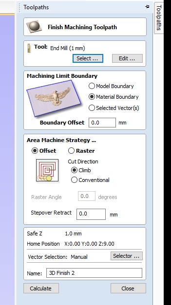

Screen z ustawień frezowania:

Musisz zapewne zwiększyć rozdzielczość modelu. Przy niskich ustawieniach masz takie właśnie schodki. Domyślnie program proponuje stosunkowo niską rozdzielczość, co w przypadku prac 2D wystarcza. Jeśli chcesz mieć ładny wygląd w 2,5D to już musisz podciągnąć nieco suwak rozdzielczości. Poniższy przykład jest zaczerpnięty z artcama ale w vectric wygląda to podobnie:
rozdzielczość

Z Twojego screena wynika, że do frezowania okręgu używasz RELIEFU, czyli ..... ZUPEŁNIE NIEPOTRZEBNIE.
Do frezowania 2D, powinno się korzystać z obróbek 2D powstałych na podstawie WEKTORÓW, a nie reliefów.
Reliefy TYLKO do płaskorzeźb (inaczej pisząc, 2.5D), bo też rozdzielczość jest uwzględniana tylko w przypadku RELIEFÓW.
Inaczej pisząc, narysuj okrąg i przypisz do niego obróbkę 2D.
Bez względu na wybraną rozdzielczość (tudzież symulację), taka obróbka ZAWSZE będzie gładziutka, a ponadto po prostu szybsza, że o minimalnej wadze pliku do frezowania nie wspomnę.
