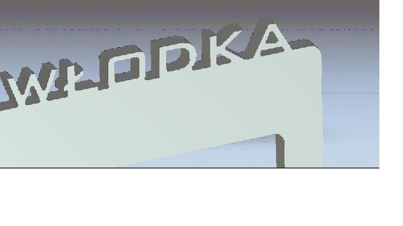

Dziękuję za miłe przywitanie oraz za zainteresowanie się tematem. Po całym dniu dochodzenia co było nie tak w końcu znalazłam problem. Faktycznie może trochę chaotycznie napisane ale był rysunek w pdf o co mi chodziło. Pojawił się teraz kolejny problem. Postaram się opisać jak najdokładniej.
Jako pierwszy projekt chcę zrobić ramkę na zdjęcie z wyciętym napisem u góry ramki. Zrzut ekranu po symulacji przedstawia moją pracę. Problem polega na tym że literki są poszarpane. Pytanie brzmi z czego to może wynikać i czy po wycięciu tego w sklejce też będzie takie poszarpane czy to po prostu efekt przybliżenia pracy???
Jeszcze raz dziękuje za zainteresowanie i pozdrawiam

Hmmm .... jak by Ci to szybko napisaćbaska pisze:Problem polega na tym że literki są poszarpane. Pytanie brzmi z czego to może wynikać i czy po wycięciu tego w sklejce też będzie takie poszarpane czy to po prostu efekt przybliżenia pracy???
Otóż w Artcamie istnieje coś takiego jak rozdzielczość (to dokładnie tak jak w przypadku bitmap).
Owa rozdzielczość bierze się stąd, że Artcam pracuje na bryłach triangulowanych, czyli inaczej pisząc, z siatkami trójkątów.
Im wyższa rozdzielczość, tym dokładniejszy model, bo składa się z większej ilości mniejszych trójkątów.
Co to ma wspólnego z symulacją zapytasz ?
Otóż do symulacji obróbki wykorzystywany jest ten sam algorytm którym modelujemy reliefy, więc im wyższa rozdzielczość modelu, tym dokładniejsza (znacznie mniej "schodków") symulacja.
Jeśli jednak tworzysz trajektorie na podstawie wektorów, to ZAWSZE będziesz miała gładkie powierzchnie po wyfrezowaniu niezależnie jak pokazuje to symulacja, bo jak powszechnie wiadomo, wektory nie mają rozdzielczości.
No chyba, że wektory użyte do tworzenia trajektorii nie zawierają łuków, to wtedy frez "trzymając się" ściśle wektora, po prostu odtworzy prostą i ŻADNE CZARY nie pomogą.
Zresztą, w CNC nie istnieją łuki, a tylko aproksymacja krzywej, ale .... to temat na osobną dyskusję
Reasumując:
Jeśli zależy Ci na ładnej symulacji (bez "schodków"), to zanim wygenerujesz trajektorię, po prostu zwiększ rozdzielczość modelu.
Im większa, tym dokładniejsza symulacja (i jakość modelu), ale i Artcam będzie liczył dłużej.
Jeśli nie zależy Ci na ładnej symulacji, to nie ma się czym przejmować, bo tworząc obróbki na podstawie wektorów, zawsze będzie gładziutko, oczywiście pod powyższymi warunkami.
