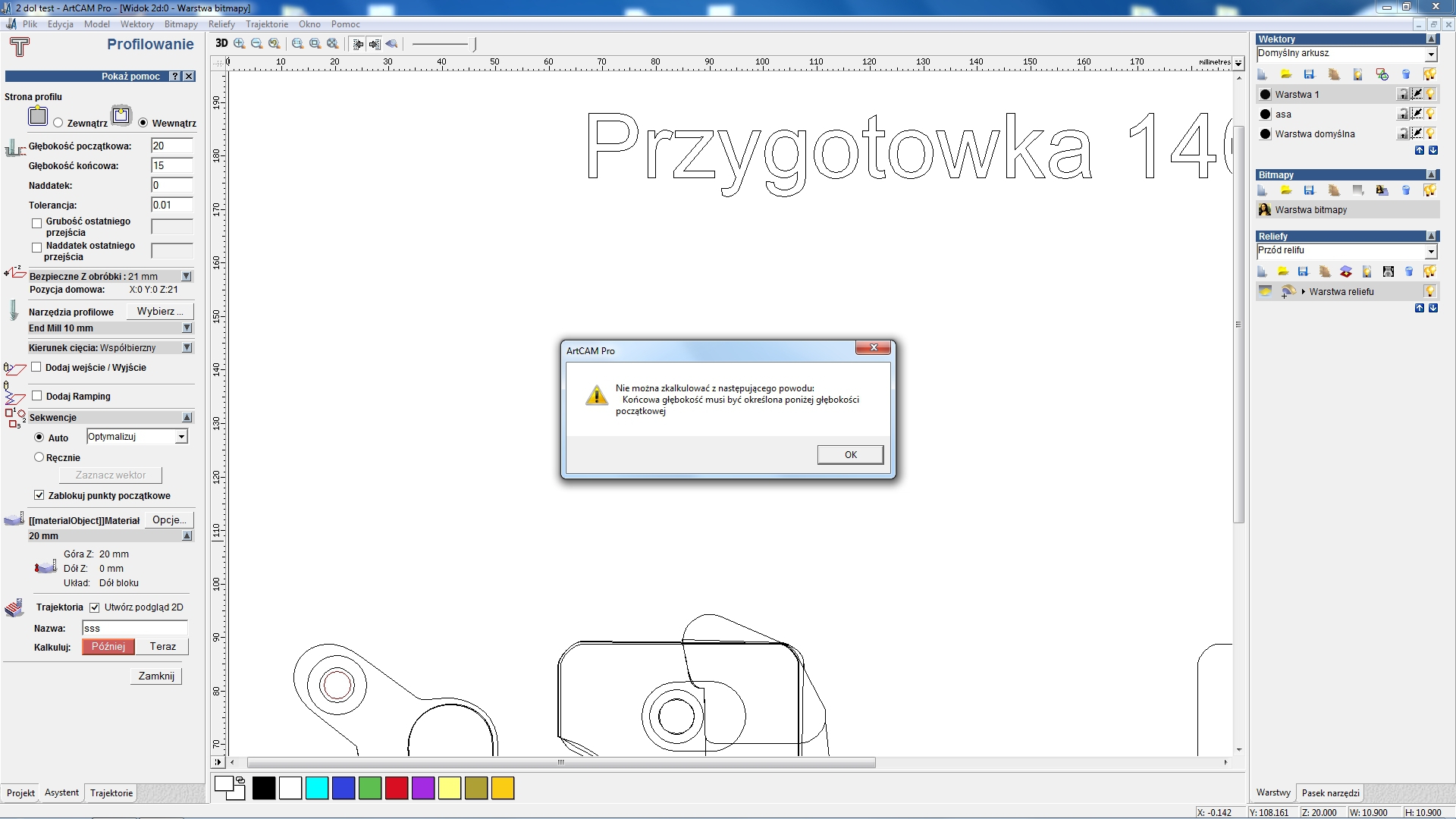

Dzis walczyłem ze zmiana 0 materiału ( na gorze/dole) , i po ustawieniu 0 mat na dole program i tak liczy trajektorie od góry materiału .Np : 0 mat. na dole , grubość mat. 20mm . Profilowaniem 2D chce wybrać kieszeń od górnej powierzchni(czyli wpisuje głębokość początkowa 20mm) . Kieszeń ma być głęboka na 5mm (czyli wpisuje głębokość końcową 15mm) i wyskakuje błąd

@blasterpl
Wszystko się zgadza.
Otóż głębokość początkowa, to głębokość od jakiej zacznie się frezowanie.
Załóżmy, że w materiale o grubości 10mm i wymiarach 100 x 100mm, chcesz wyfrezować kieszeń o wymiarach 80 x 80mm i głębokości 2mm i jest to pierwsza obróbka, po czym w środku tej wyfrezowanej kieszeni, chcesz wyfrezować kolejną kieszeń o wymiarach np. 40 x 40mm i głębokości 6mm.
Dla pierwszej kieszeni, podajesz głębokość początkową 0mm, a końcową 2mm, ale dla drugiej, głębokość początkową można ustawić na 2mm, a końcową na 8.
Nie będzie wówczas pustych przebiegów, czyli maszyna nie będzie frezowała powietrza i właśnie po to jest głębokość początkowa.
Dlatego jak podajesz wysokość początkową 20mm, a końcową 15mm, to otrzymujesz komunikat o błędzie, bo nie można zacząć frezowania od 20mm, żeby skończyć na 15mm.
Zwróć uwagę na terminologię.
Głębokość oznacza, że coś będziemy frezować z góry do dołu, a nie na wysokości podawanej od dołu do góry.
Oczywiście są CAM-y, gdzie możesz określać czy ma liczyć od bazy, czyli zera na dole (wartości absolutne), czy od góry, czyli od grubości materiału (wartości względne), ale dotyczy to tylko obróbek przypisanych do wektorów, a makra/kieszenie i tak są ZAWSZE liczone od góry.
Sam na takim CAM-ie pracowałem.
Artcam jest jaki jest i liczy i tak tylko od góry.
