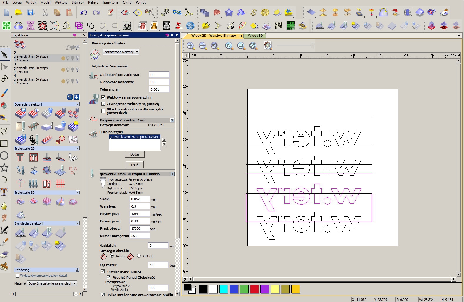

Witam serdecznie. Mam prośbę o podpowiedź w kwestii grawerowania w mosiądzu. Zajmuję się wykonywaniem matryc grawerowanych w płytach mosiężnych dla drukarni. Do tej pory w przypadku matryc do hot-stampingu (płaskich, jednopoziomowych) stosowałem następującą drogę:
1. Wybieranie zgrubne od zewnętrznej ramki do grafik frezami płaskimi z naddatkiem ok. 0.1mm
2. Utwórz trajektorię obróbki cech - tutaj już frez jechał po grafice, zagłębiając się o zadany plasterek, przesuwając się równocześnie "po kącie". Droga ta jest dla mnie jak najbardziej OK, frez grawerski ze stopką rzędu 0,1mm wytrzymuje całą pracę, z tym że w przypadku dużych grafik wektorowych, rzędu A3, strasznie wydłuża mi czas pracy.
Dowiedziałem się, że możnaby do tego celu stosować opcję Utwórz trajektorię inteligentnego grawerowania. Spróbowałem tego rozwiązania i generalnie jest nieźle, czas pracy skraca się zdecydowanie, ale w kątach wewnętrznych grafiki, przy wyciąganiu frezu do góry celem utworzenia ostrych naroży coś idzie nie tak - wygląda to tak, jakby frez "wjeżdżał" w grafikę tworząc takie małe okręgi w miejscu kąta. Co może być tego przyczyną? Ewentualnie jakie rozwiązanie zastosować przy tworzeniu tego typu matryc, ażeby zoptymalizować czas pracy maszyny? Z góry dziękuję za pomoc. Pozdrawiam.

W takim razie załączam pliki
Załączam plik test_EA.art o mniej więcej taką grafikę chodzi. Załączę też printscreen-y z ustawieniami dla frezu. Z góry dzięki za pomoc.

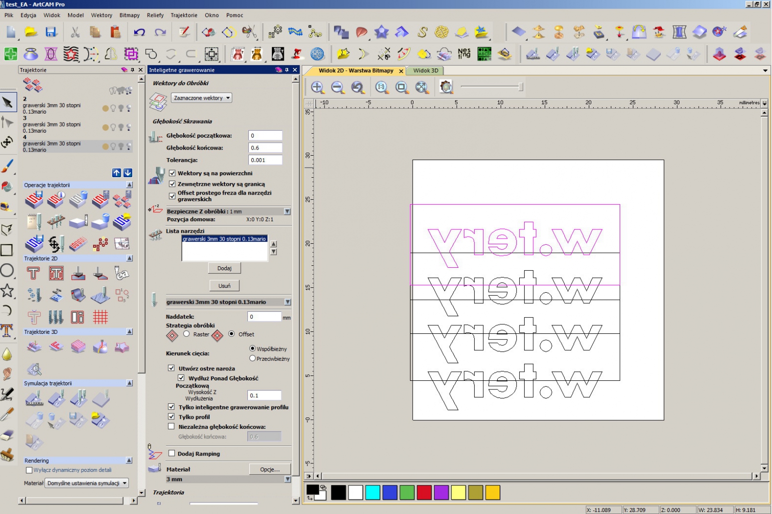

[ Dodano: 2015-08-11, 15:57 ]
Załączam też printscreen

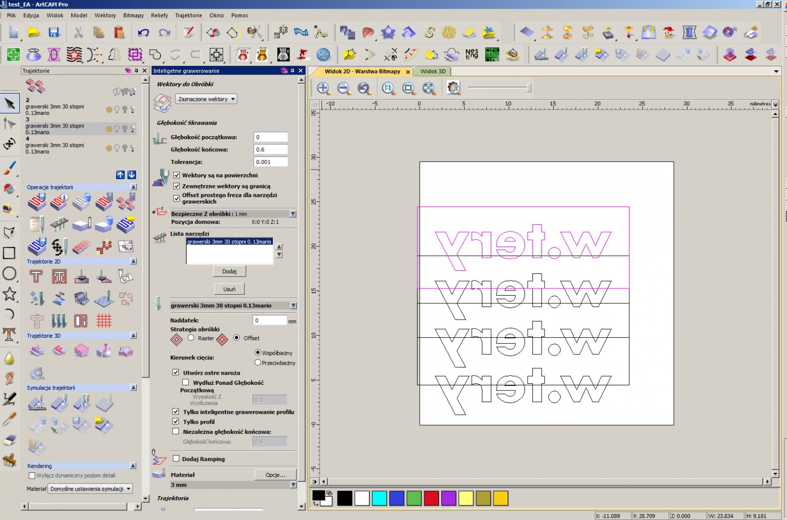

Załączałem pliki pojedynczo. Nie wiem, czemu się nie udało. Próbuję jeszcze raz...
Aaaaa. Już wiem. Rozszerzenie .art jest niedozwolone...

@czupur_n
Moim zdaniem wszystko jest OK, czyli Artcam zachowuje się zgodnie z tym co mu zadałeś.
Pytanie tylko, czy tego chciałeś ?
Otóż zaznaczyłeś wektor (prostokąt) jako wektor graniczny, ale .... i tak nic Ci to nie daje bo zaznaczyłeś również opcje:
-- tylko inteligentne grawerowanie profilu
-- tylko profil
Czyli program trzyma się tego co zaznaczasz, czyli frezuje tylko po obrysie liter.
Jeśli tak ma być, to .... wszystko OK.

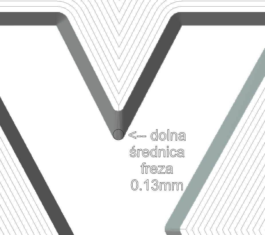

Natomiast co do cyt:
" w kątach wewnętrznych grafiki, przy wyciąganiu frezu do góry celem utworzenia ostrych naroży coś idzie nie tak - wygląda to tak, jakby frez "wjeżdżał" w grafikę tworząc takie małe okręgi w miejscu kąta "
Wszystko jest jak trzeba.
Przecież frez ma swoją średnicę, więc zupełnie ostrych narożników wewnętrznych mieć i tak nie będziesz bo ZAWSZE będą zaokrąglone średnicą freza.
Zresztą, konia z rzędem temu, kto zauważy narożnik zaokrąglony promieniem 0,065mm.
Poza tym, na symulacji z Twojego pliku, wszystko jest (moim zdaniem) OK.
Popatrz:

Wiem, że geometria frezu nie jest do "0" tylko ma jakąś stopkę i to rozumiem. Ale niestety ten okrąg był sporo większy od stopki. A czy może ma Pan jakąś inną drogę na wykonanie tego typu pracy w jak najkrótszym czasie? Przy stopce 0.1mm, czy też 0.13 jak to ma miejsce wyżej, trajektoria Inteligentnego Grawerowania jest w miarę najlepszym czasowym rozwiązaniem. Bo frez pracując najpierw krawędzią a później stopką nie zużywa się tak szybko (nie ukrusza sie stopka). Niestety nie mając pozytywnych efektów przy zastosowaniu tejże trajektorii, stosuję inną drogę - trajektorię Obróbki Cech. I tutaj niestety frez zaczyna pracować "stopką" co niestety skutkuje często uszkodzeniem się stopki frezu. Z tego też powodu zmuszony jestem "puszczać" frez grawerski bardzo wolno - co znacząco wydłuża czas (posuw poziomy 1,44 mm/sek, pionowy 0,6 mm/sek), szczególnie przy dużych grafikach z dużą ilością wektorów.

Odpowiem tak:
Inteligentne grawerowanie jest najlepszym możliwym sposobem do tego typu pracy, ale ..... wydaje mi się, że nie do końca z niego korzystasz tak jak się powinno.
Otóż do Inteligentnego grawerowania można (a moim zdaniem nawet trzeba) przypisać więcej niż jedno narzędzie.
Po prostu narzędziami o większej średnicy szybko "mielimy" to co niepotrzebne, a na końcu stosujemy najmniejszy frez.
Moim zdaniem, znacząco skraca to pracę.
Natomiast to, że cyt: "niestety ten okrąg był sporo większy od stopki" na pewno nie wynika ze źle wygenerowanej trajektorii bo przecież jeśli na symulacji wszystko jest OK, to jeśli masz maszynę ustawioną jak należy + właściwie zmierzone narzędzia, to MUSI wyjść tak jak na symulacji i wiem co mówię/piszę, bo w 99% przypadków, cokolwiek frezowałem z Artcam-a, zawsze było dokładnie tak jak na symulacji.
