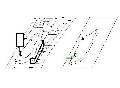

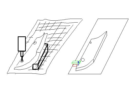

Panowie,
mam ciekawy temat, muszę umieścić zawias/okno w makiecie, problem tkwi w tym że budynek jest/materiał jet wygiety. Może tak
po lewej na górze jest rysunek zawiasu z wymiarami, po prawej na dole zawias wchodzaćy w materiał, grubość zawiasu to 1,1 mm jak widać zawias po wejściu w materiał 4.5 mm prawie przechpodzi na wylot, czasem materiał ma 4mm i wtedy wychodzi.....
Macie jakiś pomysł jak umieścić zawias tak by leżał idealnie i cały wszedł na 1,1 mm może trochę więcej ale nie na głębokość 4,5mm ! próbowałem tak żeby zplanowac fazkę na 3 podejścia, opd prawej płytko od lewej głębiej...ale siakoś mi nie idzie....
dysponuję zwykłą frezarką CNC, podejrzewam że 5d rozwiązałaby problem...
tutaj fotka http://img31.otofotki.pl/sh871_monotowa ... u.JPG.html

@loook
Przyznam się bez bicia, że pomimo rysunku i opisu, za cholerę nie wiem o co chodzi :)
Może gdybyś wstawił zdjęcie tego okna i zawiasu + opis, to wtedy można by coś doradzić, a tak, ...... HGW o co chodzi ?

Post napisał: loook » 12 paź 2014, 15:14
@lajosz,
a tak się starałem :(
wrzucę jakąś fotkę

Post napisał: loook » 21 paź 2014, 14:45
panowie,
tak to wygląda
http://img31.otofotki.pl/mc162_pochylo.jpg.html
patrząc na zdjęcie, ode lewej materiał schodzi w dół, chcąc zrobić fazkę, żeby ładnie wkomponować zawias od lewej robi się dziura prawie na wylot, a casem na wylot...a od prawej ledwo się zawias chowa....
widzicie o co chodzi z tej fotki ?

sbs,
właśnie z tym jest problem, musze zrobić takie optwory ( kilkanaście ) po obu stronach i nie moge ruszyć materiału, bo jak ruszę to nie ustawię go z powrotem w tym samym miejscu.
