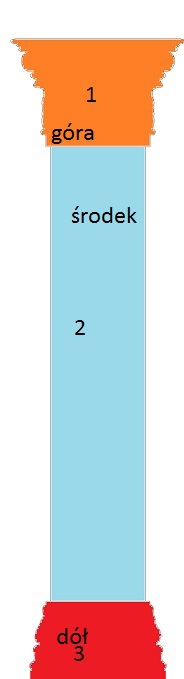

Chciałem zapytać czy jest możliwość podzielenia gotowego pliku obrotowego STL na trzy osobne części w artcam 10 . Generalnie chodzi mi o to że gdybym mógł podzielić tego STL-a na trzy oddzielne pliki STL mógłbym nimi dowolnie manipulować . Jest to kolumna stojąca składająca się w zasadzie z trzech elementów , podstawa okrągła profilowana z rzeźbieniami , środek jest walcem na którym jest rzeźbiony łańcuszek ,górna część kolumny jest przechodzi z okrągłej do kwadratu , również z rzeźbieniami , chciałbym manipulować środkiem czyli składać ową kolumnę z inną częścią środkową czyli walcem którego sam stworzę.

Słuchaj jest tak. Nie robiłem tego na takim elemencie gdyż nie posiadam czwartej osi ale da się tak:
-Znając wysokości poszczególnych warstw wczytujesz model, obniżasz go o wysokość pierwszej warstwy i zatwierdzasz;
-z elementem środkowym to tak że musisz go obrócić tak aby element środkowy był górą i również opuścić o wysokość warstwy górnej;
Zatwierdzić i zapisać jako nowy model.
W wolnej chwili sprawdzę jeszcze.
