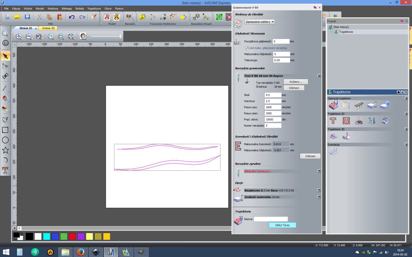

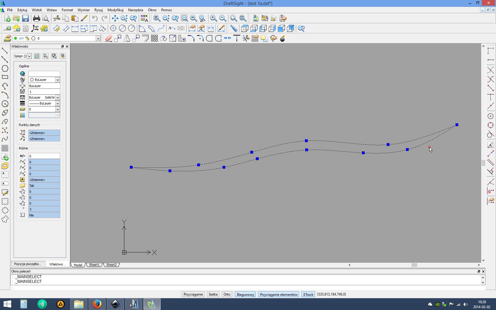

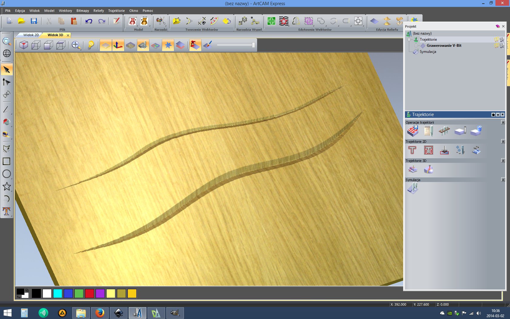

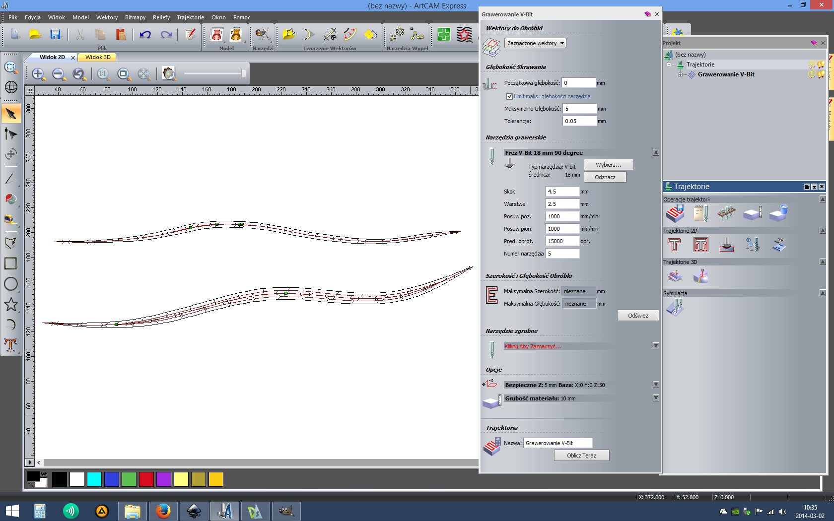

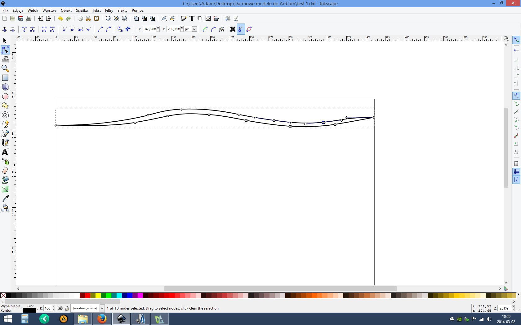

Witam. Opiszę Ci z pomocą zrzutów ekranów jak to ja robię w ArtCAM Expres 2013.
Najpierw rysuje takie krzywe (rys 1 lub rys 2) w darmowym programie np. Inkscape lub DraftSight. Te krzywe zapisuje np. do DXF-a. W programie ArtCAM tworze nowy model, później importuje do niego wcześniej narysowane krzywe czyli wektory(rys 3 wrzucone wektory z obu wcześniej wymienionych programów), zaznaczam wektory i klikam w okienku Trajektorie na : Utwórz trajektorie grawerowania V-Bit. W tym oknie ustawiam maksymalna głębokość narzędzia, wstawiam frez (w moim przykładzie Frez V-Bit 90stopni), klikam w polu Szreokość i głębokość obróbki na Odśwież, (jeśli nie wyskoczy jakiś komunikat o błędzie to klikam na samym dole Oblicz teraz. Jeśli wszystko jest poprawnie zrobione to program utworzy ścieżki do frezowania (rys 4). Nastepnie klikam na Symulację i mamy gotowy projekt (rys 5). Program ArtCAM sam zrobi ścieżkę tak że frez będzie się zagłębiał bardziej w miejscach szerokich i mniej w miejscach węższych. Mam nadzieje że coś nie popitoliłem. To jest jeden przykład na tworzenie takich wzorków. Można np. skorzystać z gotowych wzorów (bitmap) których nie brakuje na necie. Na youtube jest dużo poradników.
