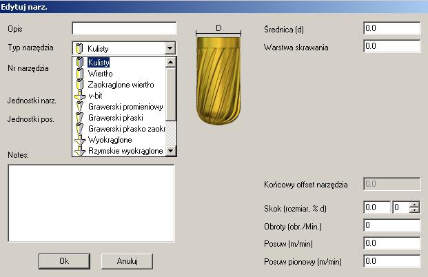

W którym miejscu popełniam błąd, czy to jest wina po stronie ArtCam, Mach3, edycji narzędzia czy innego współczynnika.
Po narysowaniu w programie ArtCam wektorów, wyznaczeniu trajektorii (profilowania i czyszczenia powierzchni), wczytaniu kodu do programu Mach3 wycięty element różni się od symulacji.

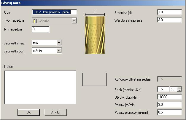

Do wycięcia używam pilnika 3mm o parametrach:
Średnica(d): 3
Warstwa skrawania: 3
Końcowy offset narzędzia 1.5
Skok (rozmiar, %d) 1.5 50
Obroty (obr./Min.) 18000
Posuw(m/min) 3
Posuw pionowy (m/min) 0.5
Chodzi dokładnie o to, że jeżeli trajektorie (profilowania i czyszczenia powierzchni) narysowane są pod kątem prostym to dlaczego na wyciętym elemencie są zaokrąglone w znaczącym stopniu większym niż wielkość pilnika 3mm. Czy odpowiada za to jakiś parametr w ArtCam, czy po wczytaniu do programu Mach3 skraca sobie trajektorie (zaokrągla je). Dodam jeszcze że odstępy między wycinanymi elementami są większe lub równe 3mm.

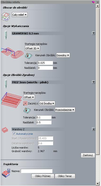

Ustawienie narzędzia które wykorzystuję do wycięcia przykładowego projektu:

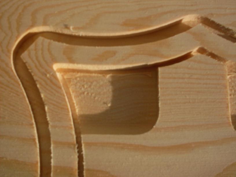

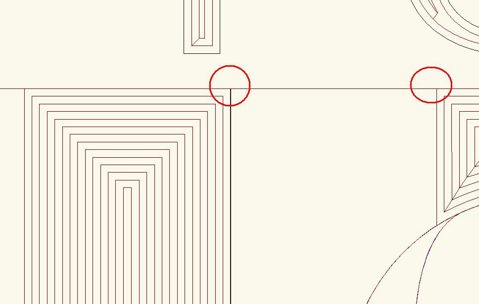

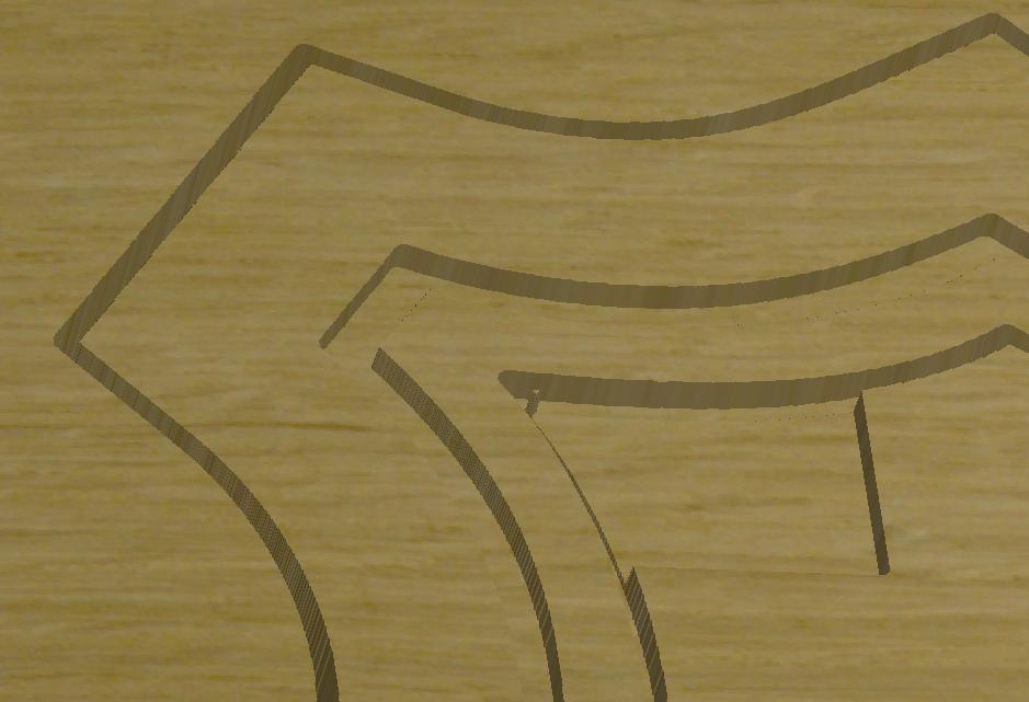

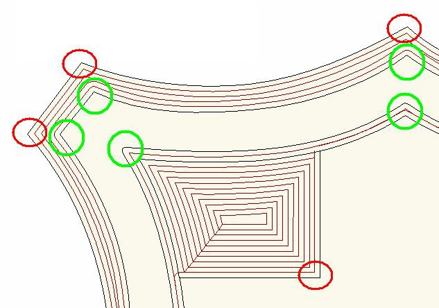

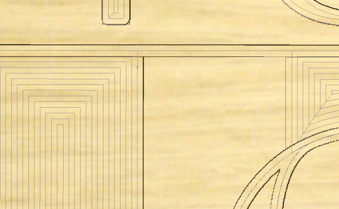

Aby lepiej zrozumieć o co mi chodzi przedstawię to na obrazku poniżej. Narysowane są wektory wraz z wyznaczonymi trajektoriami. Czerwony kolor oznacza gdzie wycięcie jest niezgodne z trajektorią profilowania lub czyszczenia powierzchni. Na zielono jest OK.
Wektory z trajektoriami:
Symulacja:
Wycięty projekt:
Ustawienia trajektorii:

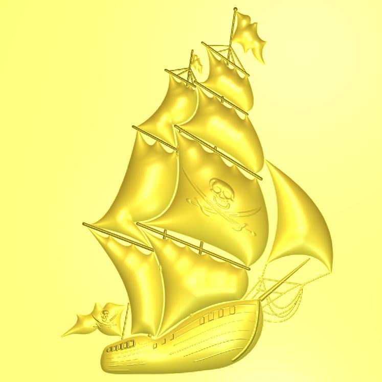

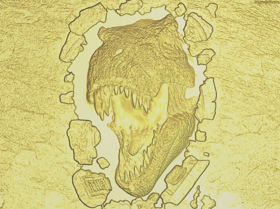

Proszę jeszcze o podpowiedź jakich frezów (obróbka zgrubna i wykończenie) należy użyć do do tych reliefów które narysowałem:
Wielkość 450 x 450
Grubość 15
Czy te moje frezy odpowiadają czy lepiej użyć jakiś innych?

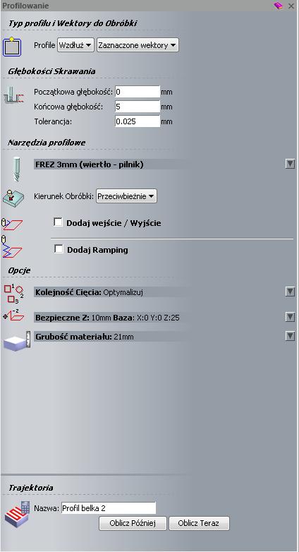

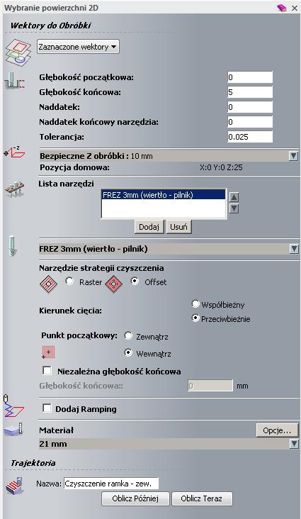

No rzeczywiście wygląda to bardzo dziwnie, tym bardziej, że symulacja się zgadza.
Napisz jeszcze jaki postprocesor wybierasz przy zapisywaniu trajektorii i jeśli to nie problem, to wrzuć gotową ścieżkę (plik) tu na forum zapisaną dla postprocesora który wybierasz + wektory (DXF) na podstawie których powstaje projekt + zrzut ustawień grubości materiału.
Sprawdzę czy wszystko OK, ale zwróć uwagę że:
----- Dla obróbki "Profilowanie" masz wybrane frezowanie wzdłuż wektora, czyli frez będzie frezował środkiem wektora, a chyba nie tak miało być ?
Jednak to (raczej nieprawidłowe ustawienie) nie powinno spowodować tak dużych łuków na narożnikach jakie widzę na gotowym materiale.
----- Teraz uwaga raczej natury ogólnej niż dotycząca problemu. Otóż głębokość frezowania to 5mm, a warstwę skrawania ustawiłeś na 3mm, więc narzędzie najpierw zbierze 3mm, a następnie 2. Wszystko OK, ale czy nie lepiej podzielić to po równo, czyli ustawić warstwę skrawania na 2.5mm ?
Jednak z tego co widzę, to wydaje mi się, że coś nie tak jest z ustawieniami MACH-a, ale (jak pisałem wyżej) trzeba się przyjrzeć wektorom i gotowej trajektorii.

Moim zdaniem, do reliefu (statek) powinieneś użyć przy obróbce wstępnej freza 5mm prostego dwu-piórowego.
Do obróbki dokładnej, freza stożkowego (60 stopni lub mniej) z możliwie najgrubszym trzpieniem i zakończeniem kulistym (conical ball nose) średnicy np. 2-3mm, np. taki jak poniżej:
To samo do dinozaura, ale jeśli chcesz uzyskać dokładnie taką fakturę na tym obrazku z dinozaurem (coś jak kora drzewa), to wykańczająca obróbka musiałaby być robiona frezem 0.5-1.0mm i cały czas mowa o wymiarach gotowego przedmiotu 450 x 450.

Wyciąłem jeszcze raz sprawdzając to co napisałeś z profilowaniem bez zmiany wektorów tylko profilowanie (wzdłuż wektora i po zewnętrznej).
Nie rozumiem dlaczego tak się dzieje jeżeli na symulacji pokazuje że jest dobrze.
Dla profilowania po zewnętrznej kąty wychodzą poprawnie a dla wzdłuż zaokrągla. Tylko w jednym elemencie zaokrągliło po zewnętrznej.
Co do czyszczenia powierzchni (też zaokrągla kąty) uważałem że wystarczy raz przejechać bez profilowania. Należy dodatkowo wyznaczyć profilowanie.
Zmienię układ wektorów i wyznaczę jeszcze raz trajektorię.
Czy u Ciebie dzieje się tak samo? Jeżeli nie to będę dalej szukał problemu.

Pytanie o frezy:
Jak wpisać takie frezy do bazy narzędzi, bo w przysłanym przez Ciebie obrazku jest kilka wymiarów gdzie w edycji narzędzia ich nie widzę. Możesz podesłać przykład jaki typ narzędzia wybrać?
Jeżeli wykorzystam te frezy co posiadam to uważasz że coś z tego wyjdzie czy od razu kupić te które zaproponowałeś?
Podałem przykład dla moich frezów.
Jest taki parametr naddatek. Jaką wartość wpisywać dla obróbki zgrubnej. Przybliżysz mi jak to powinno się robić?

Pytanie o frezy:

event horizon pisze:Pytanie o frezy:
Oczywiście że wyjdzie, ale te freziki są malutkie, więc maszyna będzie dość długo mielić ten relief.event horizon pisze:Jeżeli wykorzystam te frezy co posiadam to uważasz że coś z tego wyjdzie czy od razu kupić te które zaproponowałeś?
Wybrałeś postprocesor Mach3gb-MM-Arcs-ATC(*.TAP) , czyli rozumiem, że masz maszynę z Automatyczną wymianą narzędzia bo "ATC" w nazwie postprocesora oznacza (Automatic Tool Change).event horizon pisze:Jest taki parametr naddatek. Jaką wartość wpisywać dla obróbki zgrubnej. Przybliżysz mi jak to powinno się robić?
Jeśli jednak Twoja maszyna nie ma Automatycznej wymiany narzędzia, to nie ma sensu wybierać tego postprocesora.
Załóżmy jednak, że maszyna ma ATC.
Wtedy (ale nie tylko wtedy) parametry obróbki dla reliefu które pokazałeś na screenie nie są najszczęśliwiej dobrane.
Otóż wybrałeś frezowanie całego reliefu, co jest po prostu nieekonomiczne bo maszyna będzie frezować powierzchnię płaską z tak samo jak relief.
Należałoby wybrać "tylko pod zaznaczonym obszarem" albo "zaznaczony wektor".
Resztę, czyli płaską powierzchnię, otoczyć wektorami, przypisać do tego obróbkę "czyszczenie powierzchni" i wybrać jakiś duży frez. Będzie szybciej i bardziej ekonomicznie.
Do obróbki wykańczającej, wybrałeś "Offset 3D".
Moim zdaniem ta strategia nic nie daje i oprócz dłuższego generowania ścieżki niczego wnosi, a dodatkowo (to moja opinia) jakość tak wygenerowanej ścieżki jest gorsza + maszyna dłużej będzie to wykonywać niż przy wybraniu np. "Raster X" . No ale to Twój wybór.
Zwróć uwagę, że do obróbki wykańczającej wybrałeś freza o średnicy 0.3mm, a więc bardzo cieniutki.
Przy takim frezie do wykańczającej, wartość naddatku dla obróbki zgrubnej jest dobrana nieco na wyrost i powinna (moim zdaniem) wynosić 0.2mm.
W ogóle uważam, że ten frez do wykańczającej jest za mały i powinien (według mnie) mieć średnicę 1mm albo nawet większą (np. 1.5-2mm)
Oczywiście frezem 0.3mm, tez to zrobisz, ale dłuuuuugo będziesz musiał czekać zanim maszyna to przemieli.
