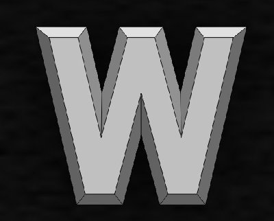

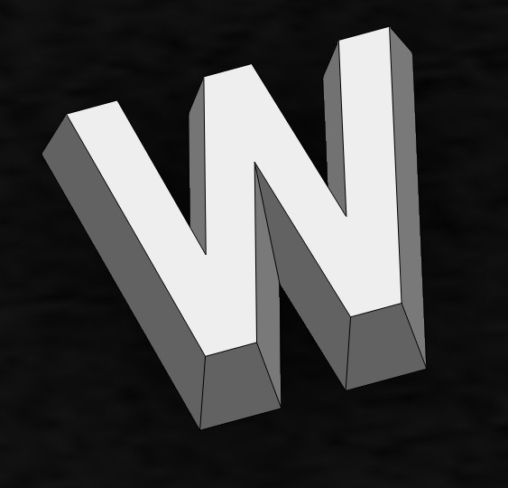

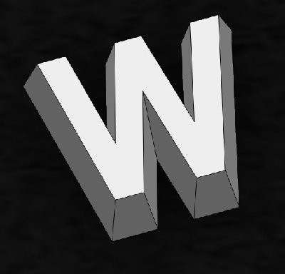

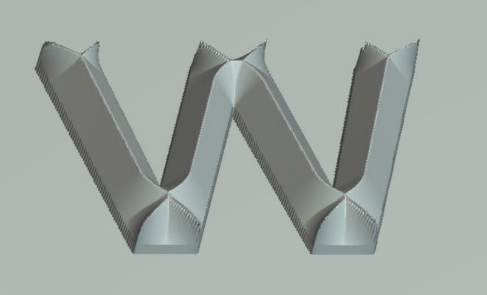

Witam kolegów jeszcze w 2013 roku otóż mam mały problemik, wyciągniecie liter na prosto nie stanowi problemu natomiast ich pochylenie już tak. Korzystałem z funkcji do tego przeznaczonej oczywiście kształt stożkowy niestety nie uzyskuję w ten sposób zamierzonego efektu - zdjęcie W AC. Zakładany kształt jaki jest mi potrzebny to zdjęcia poniżej W i W1.
Wysokość litery w Z to np. 5 mm
Możecie coś na to poradzić?
Pochylenie liter

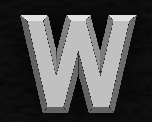

Witam jeszcze w 2013.
Otóż robisz tak:
Wpisujesz tekst jaki Cię interesuje (tu dla przykładu litera W)
Zaznaczasz tekst (literę) , po czy prawą myszą na niego i wybierasz "Rozgrupuj wszystko"
Teraz w sekcji "Edycja wektorów" wybierasz "Offsetuj wektory"
Określasz "dystans offsetu", czyli wpisujesz wartość offsetu.
W sekcji "Kierunek offsetu" wybierasz "Zewnętrznie/prawo"
W sekcji "Naroża offsetu" wybierasz "Ostre"
Pole "Usuń oryginalne wektory" ma być odznaczone, czyli ma tam nie być ptaszka
Teraz klikasz "offset"
Przechodzisz do sekcji "Operacje reliefu" i wybierasz narzędzie "Utwórz zanikanie 3D"
Resztę masz na rysunku poniżej:
