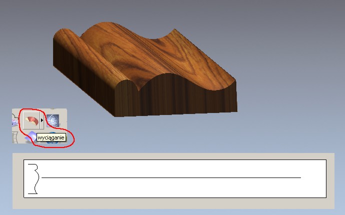

Witam mam problem z wyciągnięciem w ArtCam'ie przekroju jakim jest np załączony na rysunku zakreskowany obszar do długości L, bazując np na pliku dxf. Mam do wykonania listwy profilowane.

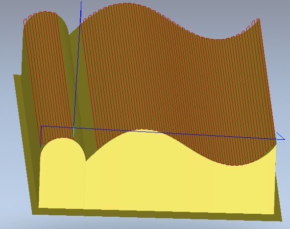

Technika obróbki
Prawdopodobnie listwa ma mieć około 2000mm długości, więc planuję wykonać obróbkę frezem kulistym po długości czyli w poprzek profilu, powiedzmy R3, a ostre wklęśnięcie frezem 60*x12.7 lub pogadam z konstruktorami nad zmianą technologii i zrobię płaski odstęp 3mm i wykończę to frezem palcowym.
Dzięki LAJOSZ jeszcze raz za expresową odpowiedź, na początku nie mogłem namierzyć informacji, że linia prowadząca ma być w osi profilu. Będę miał jeszcze do wykonania chyba ćwierćwałki o promieniu R50 ale już wiem że wykonam je tą samą techniką.

Pytałem o technike obróbki właśnie ze względu na to co napisał Lajosz. Jesli nie masz możliwości wykonania tego na frezarce z frezem to takim profilu (lub głowicą z nożami profilowymi) to pokombinuj tak by dobrać odpowiednie frezy kształtowe i jedź po prostej wzdłuż - trochę pitolenia się z tym będzie, ale pewnie szybciej niż rastrowanie w poprzek i powierzchnia po obróbce lepsza. Oczywiście moim zdaniem taka zabawa ma sens jedynie jeśli to ma być produkcja jednostkowa. W innym wypadku lepiej zlecić komuś kto zrobi to na frezarce czy strugarce. W firmie w której kiedyś pracowałem robiliśmy takie listwy na tzw "kombajnie" w tempie ok 10mb/min.

Wiem, że będzie to trwało dość długo ale tak jak mówiłeś będzie to robota jednostkowa, a profil był przykładowy gdyż właściwy ma mieć przekrój około 100x200mm a kształt jest niestety niedostępny do wykonania ze względu na brak wymaganych frezów kształtowych. Więc wykonanie na ploterze na pewno będzie tańsze niż wykonanie na zamówienie frezu kształtowego.
Ewentualne pytanie jak wykonać w ArtCAM'ie ścieżkę frezem kształtowym tylko w tym zagłębieniu które jest zakończone na ostro. Chodzi o to jak zaznaczyć fragment ścieżki której nie da rady zrobić frezem kulistym?

W ogóle nie zaznaczać.norbi001 pisze:Chodzi o to jak zaznaczyć fragment ścieżki której nie da rady zrobić frezem kulistym?
Po prostu zrobić kolejną tylko dla tego zagłębienia, czyli jedną linię (w tym wgłębieniu) z przypisanym do niej narzędziem na odpowiedniej wysokości.
Można też bawić się we fragmentację i przypisać frez kulisty do zaokrąglonych części reliefu, a do części (ostre zagłębienie) nieobrobionej przypisać (jak pisałem wyżej) jedną linię i do nie frez kształtowy jeśli akurat taki masz, albo frez stożkowy o ostrym kącie przypisać do nieobrobionego obszaru i wierszowaniem to wykończyć.
