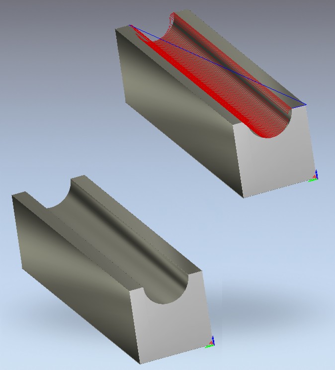

bardzo proszę o radę czy w ArtCamie można stworzyć g-kod na frezowanie takiego elementu jak w załączonym obrazku. Chodzi tylko o sam rowek półokrągły.
Próbowałem importować plik DXF ,ale żadnej rozsądnej ścieżki nie udało mi się stworzyć. ArtCam zgłupiał jak to zobaczył.
Może to wina źle zaprojektowanego elementu w CAD (ViaCad 3D).
Dodam,że jestem amatorem i to są moje początki CAD/CAM.

Takie coś to bardzo prosty element (wręcz prymitywny) i da się bezproblemowo zrobić to w Artcamie i to na wiele sposobów.
Poniżej przykład:
Ponadto, możesz stworzyć sobie model 3D w tym ViaCad 3D (jeśli uważasz, że tam łatwiej), zapisać jako STL i zaimportować do Artcama po czym już tylko wygenerować ścieżkę maszynową i po robocie.
Jednak zastanawiam się, po co w ogóle męczyć coś takiego w Artcamie tudzież innych CAM-ach ?
Przecież to można wykonać na zwykłej frezarce zakładając odpowiedni frez (np. kulowy).
Będzie szybciej, taniej i dokładniej.

Zależy mi na jakości powierzchni. Po Zwykłym frezie kulowym powierzchnia jest nie do przyjęcia.Pozatym potrzebuję różne promienie(np. frez r 5,25 kosztuje już 400PLN).
Najdokładniej i najlepsza jakość wychodzi na tokarce,ale ciężko/niemożliwe (0,02) trafić w środek profilu. Dlatego chciałem przynajmniej spróbować na grawerce.
Materiał mosiądz,grawerka bardzo solidna.
Lajosz,możesz mniej więcej pokierować jak w ArtCamie to stworzyć?
ArtCam nie chciał mi przyjąć pliku STL.
Jeszcze pytanie,czy w ArtCam express można takie rzeczy zrobić łącznie z obróbką zgrubną?

Wydaje mi się że w ArtCAM Express tego nie stworzysz - nie ma narzędzi do wyciągania kształtów. Mogę się mylić bo z expressem zetknąłem się niedawno. Jak będziesz miał STLa to ścieżki wygenerujesz.
ArtCAM 2008 (pewnie wersja PRO) poradzi sobie z tym bez problemu.
Nie wiem czy widziałeś jak wygląda powierzchnia po wierszowaniu (obróbce rastrowej) - do ideału jej trochę brakuje. Moim zdaniem dużo lepszy efekt uzyskasz frezowaniem po wektorze ostrym frezem kulowym odpowiedniej średnicy z dobrze dobranym posówem.

Chyba wiem już czemu ArtCam głupiał,to korytko w pliku musi być oddzielone (tutaj znowu nie wiem jak to nazwać,oddzielona grupa wektorów-tak?).
Zdaje się,że moje wymagania tolerancji kwalifikują detal na wycinarkę drutową a nie na grawerkę.

donaks pisze:Chyba wiem już czemu ArtCam głupiał,to korytko w pliku musi być oddzielone (tutaj znowu nie wiem jak to nazwać,oddzielona grupa wektorów-tak?).
Nie wiem jakiego DXF-a próbujesz otworzyć w Artcamie, więc nie za bardzo będę mógł odpowiedzieć na to pytanie.
Jako że jestem zwolennikiem zasady, że "Jeden obraz, tysiąc słów" to może podeślij tu tego DXF-a i wtedy o razu powiem co z nim nie tak albo dlaczego Artcam "pyskuje" chcąc go otworzyć.

Tym bardziej, że firma Delcam (producent Artcama) tę samą wersję Artcama, ale z innych roczników, wyposaża w różne opcje i np. w wersji Artcama Express z roku 2012 możliwa jest obróbka reliefu tak zgrubna jak i dokładna.
Jednak samego reliefu już nie wykonasz i to w (o ile wiem) każdej wersji Artcama Express, a co najwyżej można zaimportować STL-a, a przynajmniej tak piszą na oficjalnej stronie Artcama, przy czym wersja demo (nie wiem czy celowo) jest pozbawiona możliwości importu STL-a i w ogóle importu czegokolwiek, więc już sam nie wiem, jakto wszystko interpretować.
Spróbuj w swojej wersji Artcama zaimportować STL-a, ale nie poprzez "Otwórz", a poprzez "Import", jeśli oczywiście taka pozycja w menu Plik lub menu Relief istnieje.
Jednak przypomnę, że jeśli masz tylko Artcama Express, to żadnego reliefu (czytaj bryły 3D) tam nie wykonasz.
