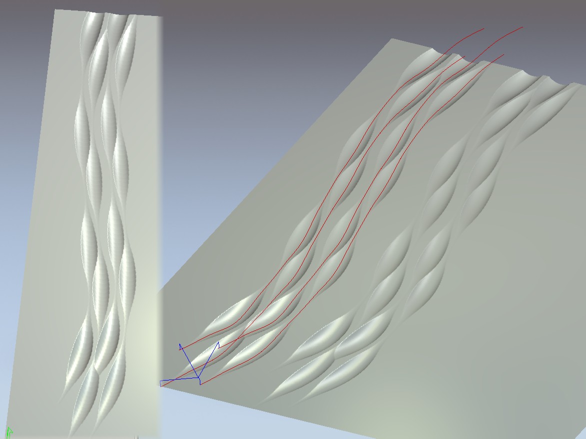

witam
mam pytanie odnośnie rysowania wektorów , który podczas obróbki będzie miał przebieg
o płynnej zmiennej głębokości , próbuję na wiele sposobów bez żadnego efektu.
załonczam link o co mi chodzi :

Post napisał: bitek5 » 25 gru 2012, 20:34
mam dostęp u kolegi do ARTCAM jewels 2010 i ani on ani ja nie potrafimy sobie poradzić z tym problemem .Chodzi dokładnie o przejechanie po wektorze w linii prostej z zafalowaniem
w osi ,,Z,, . Wrzeciono zbroję w kulę fi 20 , jednym przejechaniem w zagłębieniu od -2 do-10 mm uzyskuję efekt 3D , przy zastosowaniu kilku wektorów obok siebie ale z przesunięciem
,,górek i dolin ,, osiągamy cacko . Gdyby dało się zrobić w tym,, artku,,prosiłbym o wskazówki
z góry dziękuję .

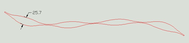

No i jednak da się to zrobić w Artcamie, ale fakt że się da, nie oznacza że jest łatwo, szybko i przyjemnie, a dodatkowo nie uzyskujemy pojedynczego wektora wygiętego w osi Z, a dwa, czyli frez jedzie po wygiętym w Z wektorze i wraca tą samą drogą na początek, a to dlatego, że do uzyskanie czegoś takiego wykorzystałem obróbkę zwaną V-Bit.
Otóż najpierw trzeba sobie (niestety) narysować zamknięte wektory w takim kształcie jak ma mieć przyszły wzór, przy czym należy pamiętać, żeby w najszerszym miejscu ten wzór nie przekroczył średnicy freza albo użyć freza o większej średnicy.
Zamiast pisaniny, poniżej zrzut ekranowy:
Teraz wystarczy tylko wybrać obróbkę V-Bit i jako narzędzie wybrać frez kulowy (ball nose) oczywiście z właściwą średnicą i ustawić skok na 100%.
Po wykonaniu powyższego, rezultat jak poniżej:
