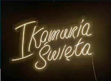

Korzystam z programu cam Art Cam Pro 8.1. czy ktoś podpowie mi jak mogę zamodelować taki napis? nie umiem znaleźć niczego podobnego w dostępnych czcionkach

Przygotuj sobie grafikę wektorowa , nie wiem jak działa ten program ale pewnie tak jak wszystkie, projektujesz, importujesz , ustawiasz strategie obróbki.

w artcam-ie otworzyć model na podstawie pliku obrazu (tego konkretnie z napisem), w menu bitmapy zredukować liczbę kolorów ewentualnie poprawić lub połączyć kolory do zadowalających w miarę czystych napisów i utworzyć wektor z bitmapy (jest specjalna ikonka do tego). Lub po prostu ręcznie obrysować krzywą

Jest prostsza droga. Można czcionki pobrać z internetu i wczytać dowolne, tylko niektóre nie mają polskich znaków. To działa faktycznie i maszyna jest w stanie to obrobić- sprawdzone.
