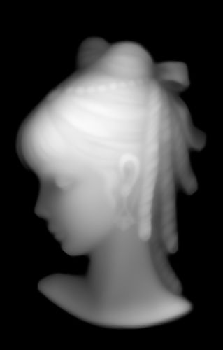

nigdy nie pracowałem w art camie, zastanawiam się czym się różni artcam od np solidcama, oczywiście chodzi mi o możliwości te art?

Nagłówek art sugeruje zastosowania artystyczne a nie mechaniczne czy maszynowe obrabianych elementów. Przy frezowaniu dokładnych elementów nie używa się stla, natomiast artcam go lubi bo mogą pochodzić ze skanerów 3d i innych metod szybkiego kopiowania geometrii. Wszelkiego typu płaskorzeźby, ramki i inne takie elementy robi się w artcamie. Można też z obrazu graficznego np jpg utworzyć model, w którym wymiar w osi Z, czyli głębokość można odczytać na podstawie głębokości czerni obrazka. Biały to max wysokość, czarny to min wysokość a odcienie szarości to wymiary pośrednie.
