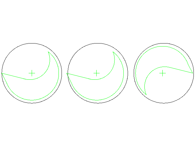

Testy przeprowadzone.
Niestety nadal nie rozumiem co się dzieje z maszyną. średnica wew. ma dokładnie fi 20.0 i wałeczek fi20 wchodzi idealnie. Jednak sam kwadracik jest o mniej więcej 0.4 za mały.
Wygenerowałem sobie jeszcze parę plików z CAMBAM+ ale z tego co widzę na EMC, gcode z taką samą "figurą" czyli kwadrat 35x35 i otwór fi20 ma dokładnie takie same wymiary jak tego zrobiony w artcamie.
Chyba przyniosę komputer, zrobię upgrade i postawie najnowsze linuxcnc może tutaj jest jakiś problem.
Jutro jeszcze spróbuje pliki z CAMBAM+ na maszynie. Ale wygląda na to, że wyjdzie to samo.

tuxcnc
Posty w temacie: 8
Posty: 9812
#22
Post napisał: tuxcnc » 04 lis 2012, 06:47
pascalPL pisze:Chyba przyniosę komputer, zrobię upgrade i postawie najnowsze linuxcnc może tutaj jest jakiś problem.
Szukaj wiatru w polu.
Wszystko wskazuje na to, że ta twoja maszyneria na złom się nadaje.
Takie są efekty rzeźbiarstwa w gównie - zmarnowany czas i pieniądze.
Trudno tak na odległość powiedzieć czy to luz na śrubach, czy coś się ugina, czy wrzeciono bije, ale ewidentnie pliki są prawidłowe, a przyczyna leży w mechanice.

Wracając do bicia jednopiórowego freza, to zrobiłem rysunek.
Czarne okręgi to średnica nominalna, środki są w osi obrotu wrzeciona.
To co zielone to ostrze freza i jego oś obrotu.
Po lewej bez bicia, po prawej takie samo bicie, tylko frez włożony ostrzem w kierunku bicia i obrócony o 180°.
Mam nadzieję, że jest już jasne jakim cudem frez jednopiórowy może zrobić rzaz węższy od średnicy nominalnej.
