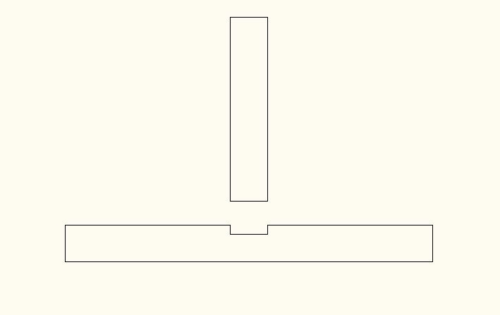

Post napisał: Konrad321 » 02 lut 2017, 13:28
Co sądzicie o sposobie łączenia sklejki jak na rysunku poniżej? Wyfrezowany rowek na szerokość grubości sklejki, natomiast głębokość np. 3mm w przypadku sklejki 18mm, do tego klej+ wkręty. Taki sposób ułatwiłby mi ustawienie wszystkiego. Obawiam się tylko tego, że jak wyfrezuję rowki na ploterze CNC to, potem ciężko będzie mi to ''wbić'' ponieważ jak wiadomo sklejka pracuje i nie ma idealnie 18mm.
